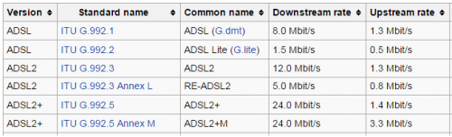

A DSL-321B modem a tárgyi firmel ezen modulációkat tudja:Wiki szerint az Annex L (RE-ADSL2) lenne az akár 7km messze levő ügyfeleknek az optimális lehetőség, illetve
Wiki szerint az Annex M (ADSL2+M) lenne a nagyobb sebességű feltöltés módszere amivel akár nettó 20/3 Mbps (bruttó 24/3,5) is adható lenne.Ezen szabványokat támogatják a magyarországi szolgáltatók ? (pl a MT ?)

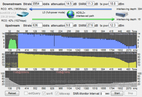

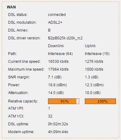

A modem indításakor a "Maximum Line Speed" (MLS) értéke valamiért mindig elég alacsony ~17xxx ez alá áll be a modem a "Current Line Speed" (CLS) értékkel. Ez a CLS érték ezután nem változik (DMT diag generátorával lenaplóztattam - nem változik), viszont a MLS értéke lassan ugyan de folyamatosan változik, növekszik egészen 21xxx -ig, de ezt sajnos a CLS nem követi. (Sajnos a DMT diag generátora nem tudja naplózni az MLS értékét, így nem tudom nektek megmutatni.)
Kérdés: Tudom növelni restart nélkül a CLS sebességet ? (hogy követhessem a MLS-t; vagy az egyből 21xxx-el induljon a 17xxx helyett)
Egy-két órája bementem a T-pontba és 10-ről 20Mbps-re váltottam át a netemet. Sajnos ott is megerősítették hogy a Telekom itt Pesten a lakcímemen nem képes 30M-ás csomagot adni.
Szóval hazajöttem, alapra állítom a modem beállításait, újraindítottam.
De a sebességem egyáltalán nem nőtt meg!
Tehetek még valamit azon kívül hogy ölbe tett kézzel várok holnapig majd megyek panaszra?

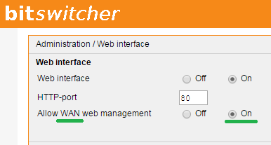

Ezen beállítás mit jelent?
Internetről így sem érhető el természetesen, esetleg a dslam-nál dolgozó emberke tudja konfigurálni ha szüksége van rá? vagy őneki nincs erre szüksége?
A modem WAN portja gondolom a kéteres telefonvonal. Érdemes bekapcsolva hagyni? vagy mindegy? -

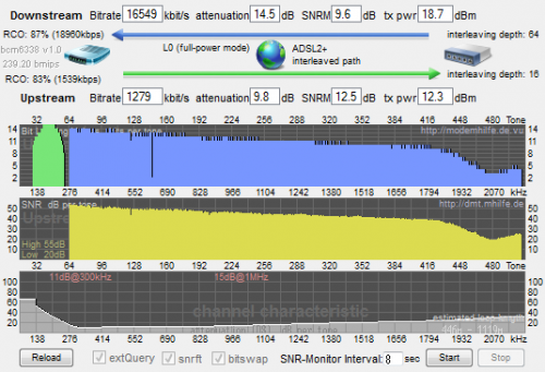

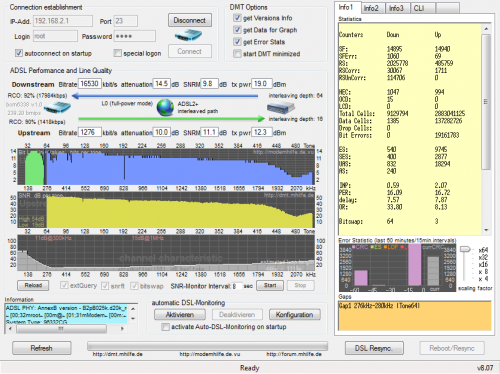

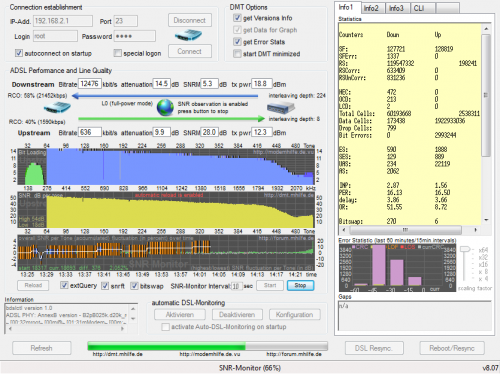

Ma is volt két megszakadásom. Az első után indítottam a DMT-t. Látszik hogy a második szakadás 13:27 -kor volt. Nálam semmi változás nem volt, úgyhogy biztos nem miattam szakadt. A sarki dslam dobozhoz régebben sokszor járt a T-s autó még klímákat is fabrikáltak az oldalára.
Remélem inkább lecserélik ftth-ra, ezen sok vacakolás helyett. (Coax nincs behúzva sehova az egész lakóparkban)
az a fűrészfogasodás már akkor eltűnt amikor a (#3305)-öt írtam. De itt egy új kép is:

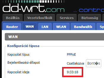

Akkor a router akkor is tárcsázott amikor volt élő kapcsolat..

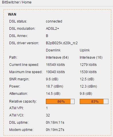

A routerről ezt is ~ugyanakkor készítettem mint a 3314 képeit:
azaz nem indult újra áramkimaradástól, stb..Egyébként előtte is és azóta is a két óra szinkronban jár (nem siet, nem késik egyik se).

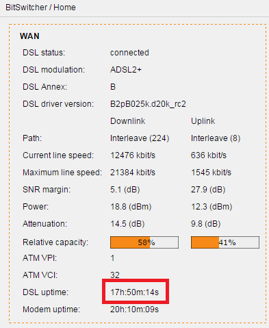

Most egy érdekes kép:
Router:
Modem:
A képeket egy időben készítettem. Érdekes hogy a kapcsolat ideje nem azonos. Pedig a router tárcsázza a modemet, úgyhogy illene tudnia.

Igen tegnap az egyik újraszinkronizálás után úgy nézett ki a DMT grafikonja mint egy ritka fogú gereblye, alig volt benne pár vivő, nem olyan szép volt mint most.

[kép-BS] (a képek még 100%-os beállításban készültek) -

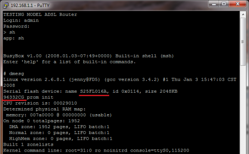

OK, rendben. Sikerült rá felrakni és működik a firmware.
De most mit kell csinálni hogy használni (és finomhangolni) is tudjam?
Kössem be a routerem WAN portja és a fali telefon-csatlakozó közé?
Ekkor látni fogom a LAN-on levő PC-ről? ha a router fog tárcsázni (ADSL-PPPoE).. -
Igen, ezért húztam alá hogy ezen feltételnek megfelel, csakhogy a cikkben hiányzik az SH parancs kimenete, és a 2.parancs kinézete is jelentősen eltér nálam a cikkben látható formátumtól, mert valami BusyBox van rajta telneten nézve, de http-n nézve mega gyári dlink felület fogad.. Nem értek hozzá ezért kérdeztem.
