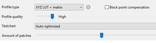

Valami ilyesmire gondoltál? (bár szerintem ez inkább monitorhoz van)

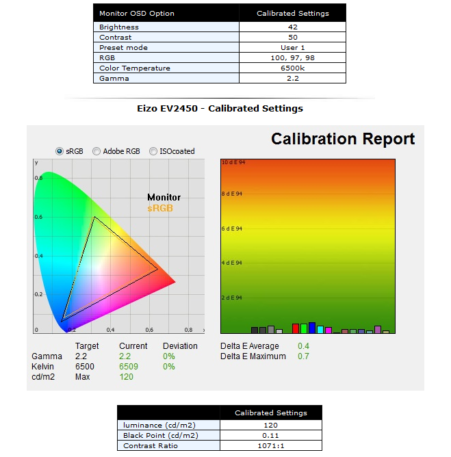

Ami a pontosságot illeti. Bár ez egy 6 éves teszt, de a lényeg kiderül, csak ki kellene egészíteni az azóta megjelent darabokkal.

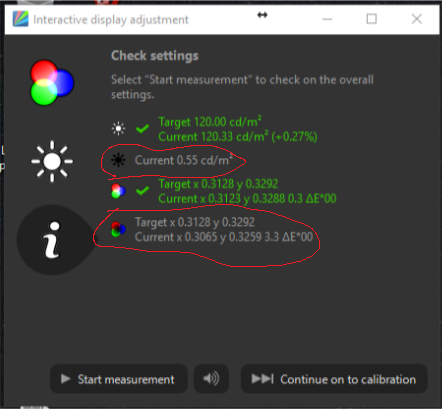

Gondolom érthető a problémám. Na most a valóságban kb. tizede ennyire drámai a helyzet. Nyilván a szemem is hozzászokott fokozatosan, de az biztos, hogy így elképesztő az eltérés. Mindez 7200 Kelvinnél.

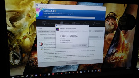

kicsit sikerült redukálnom a rózsás színt, de még látható. arra jöttem rá, hogy ha a kalibrálás végén a DisplayCal kérdezi, hogy csak az én felhasználóprofil alá installáljam az icc profilt, akkor durván bíboros lesz, ha minden profilhoz, system default, akkor ez a visszafogottabb lesz az eredmény. elég furcsa... -
general
szokásos kalibrálási beállítások, standard. 110 cd/m, Gamma2.2, 6500K
ami nagyon érdekes, és ezt már korábban is észrevettem, hogy egy monitor factory reset után minden oké, azonban ahogyan elkezdem állítani a színeket, vöröset és kéket, maga a monitor osd paneljének a színe is elmegy ilyen rózsás árnyalatba! sajnos elég sokat kell állítani, nem egy jól sikerült darab kalibrálási szempontból, de ha be van állítva, szép színe van nagyon.
a színek állítási lehetősége 50-ről indul és plusz-mínusz skálás (sajnos nem a 255 skálás), természetesen csak mínuszba megyek (nincs is értelme pluszba, mert szinte hatástalan). a vöröset 25-re kell kb lehúzni, a zöldhöz nem kell nyúlni, a kéket viszont egészen 8 egységig redukálni kell, hogy a kalibráló program helyes fehérpontot jelezzen. na ilyenkor már az osd setting panel is bíborban úszik...nem vágom, miért..
a monitor egy LG W2420R, rgb-led, de korai generációs, nagyon érik már a csere egy nagyobbra, csak a keret nincs most meg rá.
a kalibrálás egyébként sikeres, 3 zöld pipa, és a színek láthatóan rendben vannak, lehet vele dolgozni simán, kivéve az OSX ablakainak fejléceit, oldalsávjait, mikor hogy. még egy érdekesség, Windows alatt nincs ez a jelenség, OSX alatt viszont előjön a monitoron. -

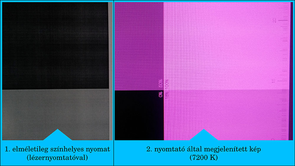

Factory resetet is csináltam rajta tegnap. Annyit tudok, hogy sokszor lett főkapcsolóval lekapcsolva, talán az egyik ilyen betett neki. Tegnap még ilyet is produkált:
1. Új Philips:
2. Régi Philips:
A piros és a kék pixelek határai el voltak mosódva. A csíkok végén látszik, hogy nem határozott vége van, hanem halványodik a találkozásnál. Utána kábelcsere, másik input, ott még durvábban el volt csúszva minden szín, de egy ki be kapcs után meg helyrejött. Ki érti ezt
