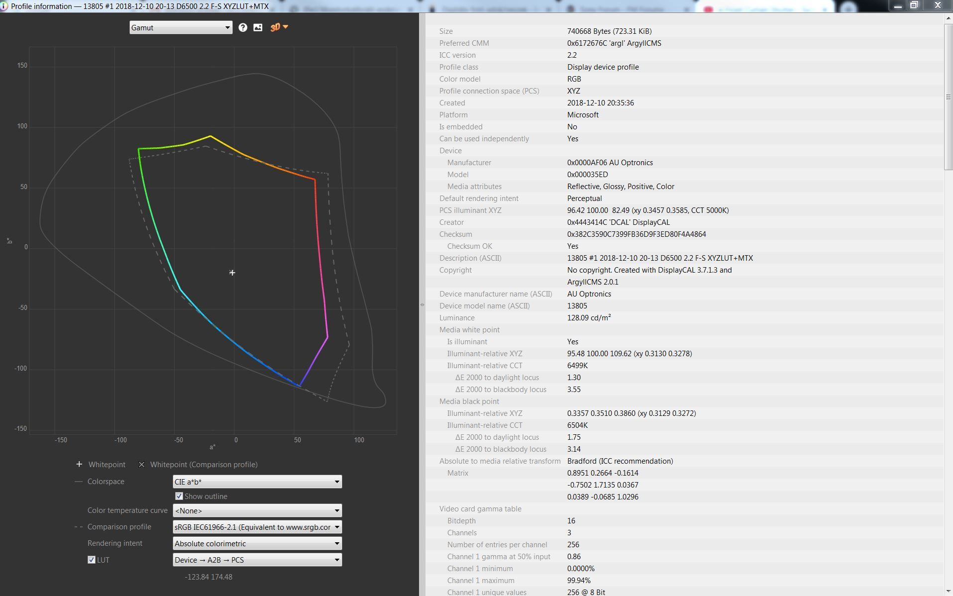

Itt most arról van szó, hogy eddig (szemre) élvezhetőek voltak a képek, kalibrálás óta pedig borzalmasak. Azt meg is jegyezte ZozzM, hogy bármi más megjelenítőn rendben vannak a képek. Persze biztosan nem 99.9%-osan színhelyesek, de legalább átlagosak, nem úgy, mint a kalibrált monitoron. -

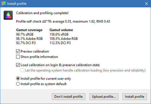

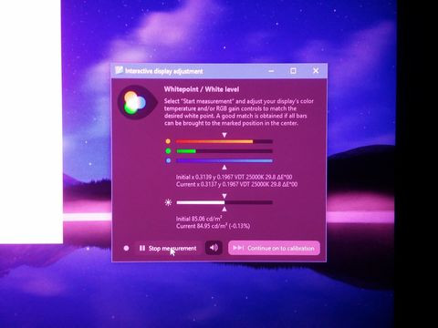

A 3.3.2-vel most a régi RGB ledes LG-met kaptam nagyjából rendbe, ami totál rózsaszín volt (anno töltöttem fel képet is). Szemre egész jó az eredmény, persze műszeres méréssel kiderül, hogy a fenenagy gamutja "enyhén" el van csúszva. A szintén széles színskálás Dellem után ismét káprázatos színeket kaptam tőle, viszont a 2 monitor képi világa nagyban eltér egymástól, úgyhogy munkára továbbra is csak maximum 2. monitorként használható az LG.
Szét kéne kapni és a ledvezérlő elé be kellene iktatni egy szabályzót (már ha külön kezeli a 3 színt az elektronika).Nagyon jó volna, ha fel lehetne támasztani, mert nagyon komoly cucc, sajnálom elenyészni hagyni.

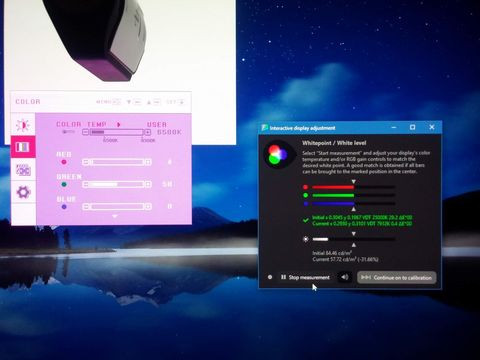

W2420R OSD-ben állított értékek - szintén fotózva (biztosan lehet jobban is csinálni) -

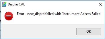

Az az igazság, hogy hogy a videokártya változtatáson kívül semmi sem változott azelőtt minden gyönyörűen működött. Asrock pro4 (pontos típusra most nem emlékszem) alaplap, I7 4790-es proci, 16gb ram, 256SSD, míg az alaplapi videokártyát használtam addig ment... X-rite i1 Display Pro a kalibráló... Win10
Ugyan arra az USB 3.0-ra kötve, hosszabbító kábelen keresztül, de próbáltam a kábel nélkül is ugyan az a jelenség. A gyári progi nem volt fenn először, de próbáltam úgy is hogy fenn volt. A furcsa az hogy akkor dobja be a hiba üzenetet mikor próbálná felvenni a monitor alap paramétereit, ahol be kellene állítani a fényerőt és a 3 szín mértékét. Az az ablak egy pillanatra felvillan, majd eltűnik és jön a hibaüzenet. Most jelenleg a gyári programjával bekalibráltam, mert nincs jobb. De tőletek már megtanultam, hogy a DisplayCal-al sokkal jobb eredményt lehet elérni... -
