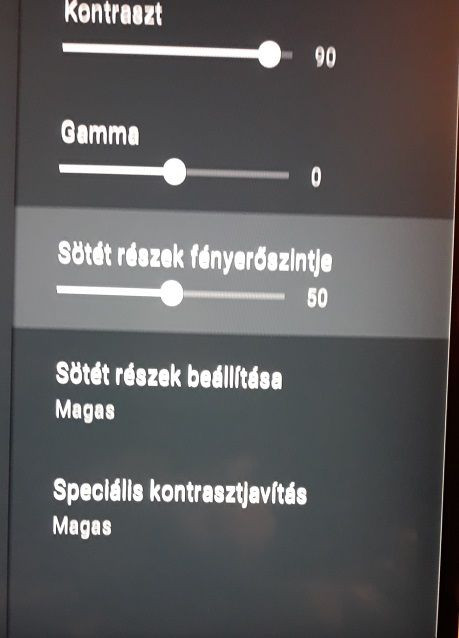

"A Sötét részek beállításánál van alacsony közepes magas és ki, ezt is hagyjam kikapcsolva?"
Az a fekete szint érzékenységet állítja: ha YcYbCr (16-235) akkor alacsony, ha RGB (0-255), akkor magas. Hogy ott hogy van definiálva, azt ki kell próbálni.
s"Még annyi, hogy a kalibráló progit 0-255-re állítsam? Mert ugye Blu-ray lejátszóról való kalibrálást 16-235-el kell végezni."
BR lejátszóhoz a bemenetet is attól függően kell beállítani, hogy milyen formátumban adja a jelet (lásd az előbbi kérdésre a választ).
"A másik pedig ez a Sony 43xf8505 is WLED-es? Ezt kell kiválasztani?"
Vagy a másikat.
*Ropi*
A sötét részek fényerőszintje valójában a fényerőt szabályozza, vagyis a fekete szintet rontja a megemelése - érdemes a legalacsonyabban tartani, ahol még elkülöníthetőek a referencia szintek: eszerint jól állítottad be.
"Gondolom a speciális kontrasztjavítást ki kell kapcsolni, mert az egy mesterséges ficsör."
Persze.
