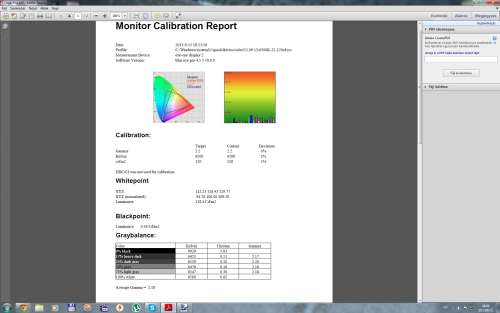

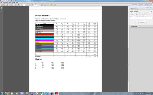

Megcsináltam a beállítást.
Viszont volna egy gondom. Mikor ujra indul a rendszer akkor egy ugyan kalibrált képre áll be a monitor, de mikor rányomok a kalibráló szoftver indítására akkor egy picit azonnal módosul a kép.
Mintha akkor aktiválódna valami. Minimális de látható. Ez mitől van, és mi lehet? -
