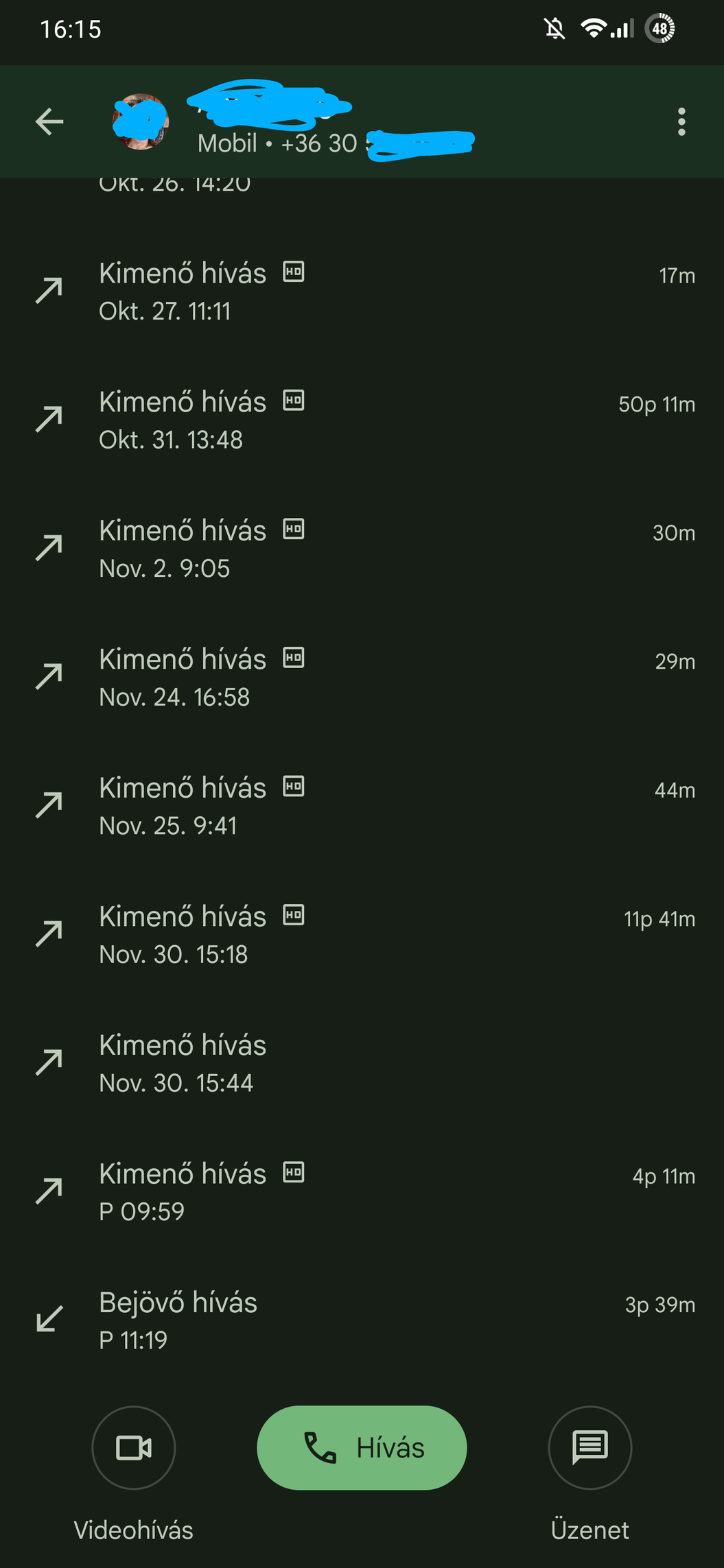

Én teljesen értem mit szeretnél. Van 30 hívásod és szeretnéd visszahívni azt aki tegnap 13:20 és 13:40 között keresett.
Ezt nem tudod megtenni mert egyenként kellene minden számot a "tegnap" alatt megnézned és kb behatárolni melyik pontosan az a hívás amit keresel
Amit neked kellene, hogy a híváslistában minden szám mellett a pontos időpont azaz dátum és idő szerepeljen. De helyette az van, hogy tegnap.
Már ha jól értem? -
Varoz
"a telefonrol tortent hivasok listajat reszletes ido adatokkal."
Pontosan ezt mutatták neked!"Ja, latom write onlyban vagy ok :)"
Javítalak.
#6585
Te bajod, hogy nem találsz meg egy ilyen egyszerű dolgot. Nem fogom teleszórni screennel, hogy nettó 2 másodperc alatt megtaláltam az enyémben azt amit te nem.
Van híváslista ami pontosan azt mutatja amit keresel és van számonként előzmény is.
Mindkettőt megmutatták neked, kezedben a kulcs. -
