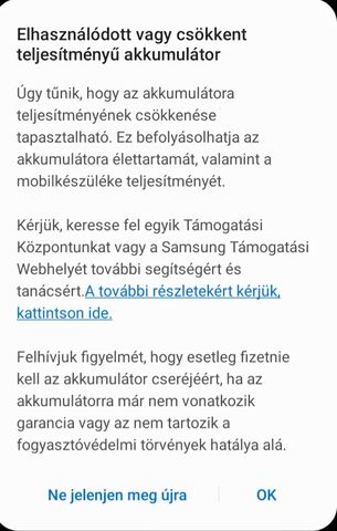

Nekem kb. 1 éve írkál ilyeneket a Samsung Members. A melegedést lehet csökkenteni a gyorstöltés kikapcsolásával, megszűntetni nehéz. Mondjuk ha töltés közben nem megy a kijelző, akkor nem lesz meleg annyira.

Ha 8-ba megállt az akksi csere, akkor vagy nagyon olcsón tudtak jó akksit szerezni, vagy nagyon olcsón szereztek szar akksit és ragasztót. (A nagyon olcsón dolgoztak opciót kihagyom)
Alin-n a már megbízhatónak számító NOHON akksi szerelő készlettel 6140Ft, ami még itthon kap 27%áfát és így 7800-ért van a kezedben, amivel még dolgoznod is kell (pl. ügyelve, hogy ne repedjen a hátlap mikor leszeded, vagy hogy az ujjlenyomat olvasó szalag kábelét ügyesen húzd ki, majd a végén tedd vissza. -

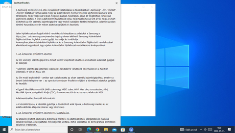

Sem a Tab, sem a Ctrl - nem segit, az előtte lévő párbeszéd ablakban sem megy a tab, zseniális programozás, csak az egérrel enged tevékenykedni
Jah, bocs, az előtte lévő ablakokban működik a Ctrl-, csak ebben nem

Hagyjuk már, nekem azt írja, h rossz az akku közben elmegy 4 napig. Jó ez a samsung members diagnostic de akkor is. Pusztán mert van vagy 4 éves az akku kijelenti, h rossz.
