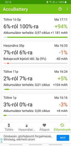

2468mAh-t mutat. Hirtelen esés nem volt, de ugyanúgy merül, mint az előző akksival.
Azt el tudnám fogadni magyarázatnak, hogy valami szoftver gebasz van, viszont az furcsa, hogy ugyanúgy gyenge állapotúnak mutatja a telefon az elméletileg új akksit a samsung members appban

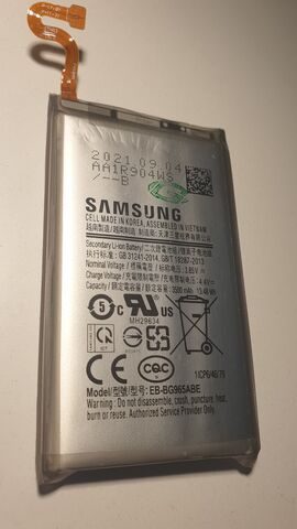

Az újabb akksi is rossz. Még a Samsung Members diagnosztikája is "rossz"-nak minősítette.
Hol 60%, hol 50% kapcsolt ki a készülék és utána 0%-ról indult a töltés.Kivettem, hát fel van púposodva az akksi rendesen.

Még izgalmasabb az akkucsere:
Eredeti 3,5 éves akksi állapota AccuBattery szerint 3233 mAh-t (92%).
Első körben vásároltam egy 2018.07.15-i gyártás eredeti EB-BG965ABA akksit AccuBattery szerint 2.685mAh (77%).
Kicseréltettem:
Kaptam egy 2021.09.04-i gyártású eredeti EB-BG965ABE akksit AccuBattery szerint 2159 mAh-t (62%). Az USB ampermérőm is igazolja a mutatott értéket a 13,48Wh helyett, csak 8,346Wh energiát tudott felvenni 0-100% töltöttségi tartományban. A Samsung Members-ben Akku Diagnosztika: Fontos teendő, Állapot: rossz.
Ez egyre rosszabb. Mi lehet a megoldás? Talán van valamilyen szerviz beállítás arra, hogy az akkumulátor a teljes kapacitását használja?Aki most vagy nemrég cseréltette az akksit Samsung márkaszervizben mondana nekem AccuBattery által mutatott kapacitásértéket?
