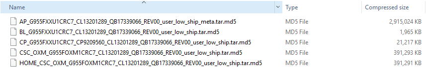

Köszi az infókat.
A március 21-i rom mindkét CSC-re létezik.
Amit ma tettem fel, ez a régebbi ROM és a sima CSC filet tallóztam be. Akkor ha jól értem, ezt jól csináltam és lehet 1-2 napon belül jön OTA-n a frissítés?
Ha pedig mégsem jönne, akkor a home_csc filet kell betallóznom és akkor nem lesz reset. -

ROMos kérdés tőlem is: alap CSC DBT volt, amikor betettem a magyar SIMet, akkor a telefon átváltotta az aktív CSC-t XEH-re, a legutóbbi frissítés mégsem jött meg OTA-n.
Most kipróbáltam a telón lévő ROMot, hogy ODINnal tettem fel, de így sem érzékeli az OTA frissítést.
Már nem értem ezt a dolgot, de szeretném, ha OTA-n frissülne a telefon, mert nem akarok minden frissítésnél teljes resetet. Mit csináltam rosszul? -

A telóm németektől jött, legutóbbi Oreo - CRC7 - volt rajta. Betettem a magyar SIM-et, kért egy FR-t, átállt a CSC XEH-re.
Jönni fog frissítés ezek után?
