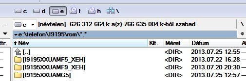

Csomó mindent fagyasztok, rootolok, romolok, cwm-ezek.Tudom hogy melyik az alap rom lásd a képet a gépemen sorakoznak az újabb megjelent romok.

De az mf5 az xeh
I9195XXUAMF5_XEH
I9195XXUAMF9_XEHI9195XXUAMG5 Az nem XEH, de én felülírtam az UAMG5 romot az MF9 nek a CSC-jével és úgy raktam fel így az is XEH.
Én úgy rootolom. Hogy előbb fel rakom a CWM-et(odinnal) majd az alól a SuperSU.zip-et.
Igy van cwm is, root is. Mehet a CWM backup is.
Itt vannak.

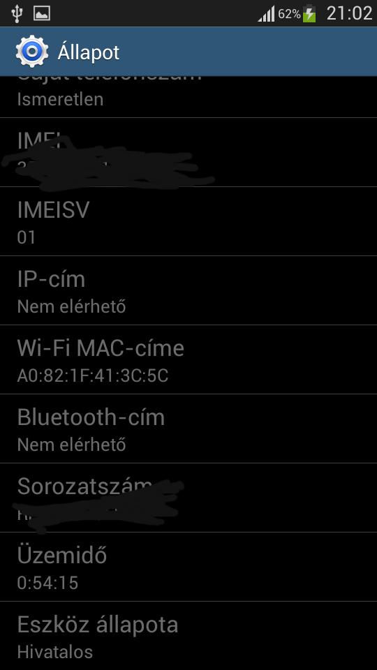

Recovery 6.0.3.3 & root.zipHát a számláló az érdekes dolog nem tudom milyen volt előtte, mit ir ki romolgatás nélkül. a recovery. esetleg valaki leirhatná vagy le fényképezhetné hogy tudjam.
Mert nem számolt nekem eddig, de custom-ot ir, kiváncsi vagyok hogy alapból is igy van e.
