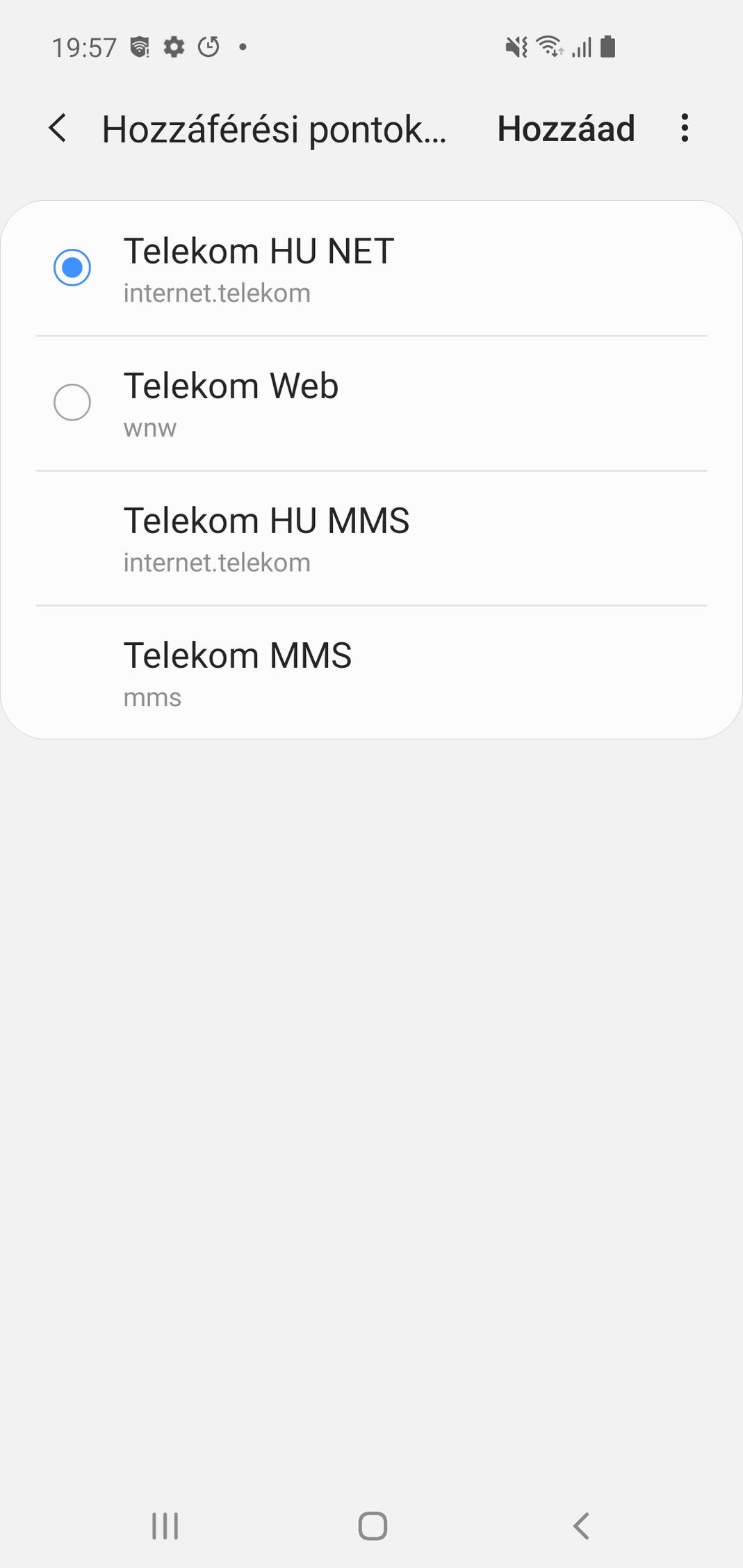

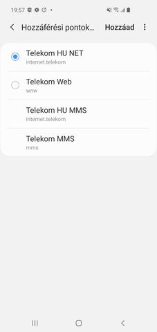

XEH kóddal kértem le a Frijaban a ROM-ot csak a Telekomos készülék miatt ált át ugye BTU-ra de az aktív az ja az elvileg XEH.
Az faca mert ott a Telekom HU lett kiválasztva most automatikus után és nincs mobilnet.
edit.: oda-visszaváltottam, most jó.
edit2.: mms és mobilnet is pipa.Akkor case closed a megoldás is megvan.

A Telekom APN-t ki kellett volna választanod! Azt elvileg utolag is tudod valahol a kapcsolatok között. A mobilnethez és az MMS-hez kell.
Nem XEH vagy BTU romot töltesz le, hanem a függetlent kéred le az adott kóddal, mivel mind ugyanaz a független sorozat.
Egyébként így jó, tehát működik a dolog, XEH lett a CSC kódod! Ha ezzel a kóddal kérted le a romot, akkor biztosan lesz OTA frissítésed!APN kiválasztás elvileg itt van: Kapcsolatok - Mobilhálózatok - Hozzáférési pontok neve
