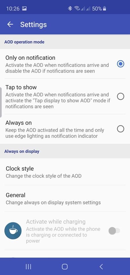

Na bakker, úgy tűnik, hogy megvan a "hiba" forrása. A mi beszélgetésünk és persze Nagyj74 állítása, miszerint neki megy így rendesen indított el az úton , hogy akkor ennek mennie kell.
Szóval van egy alkalmazásom, ami állandóan az értesítési sávon van (profilválasztó - PhoneProfilesPlus), de ennek az értesítési paraméterei úgy vannak beállítva, hogy a zárképernyőn, illetve az AOD-on ne jelenjen meg értesítésként. Ugyanakkor én alapból minden alkalmazáshoz benyomtam az értesítést. Úgy tűnik, hogy hiába van ez az alkalmazás úgy beállítva, hogy ne jelenjen meg értesítése, feltehetően az aodnotify ettől még ezt értesítésként értelmezi. Így amint érkezik egy újabb értesítés egyfajta triggerként, az ugyebár átbillenti az AOD-ot mindigre, viszont úgy tűnik, hogy a profilválasztó miatt nem billen vissza. Tehát vélhetően ez okozta a gondot. Most ezt kivettem a listából, és azóta visszaáll csak érintésre az AOD!

Akár lehetne így is, de szerintem nem így van.
Alapvetően nem kapcsolja ki. Arra van állítva, hogy érintésre megjelenjen. Eddig okés. Jön egy értesítés, ekkor átállítja mindigre, hiszen ez a funkciójának a lényege, hogy ilyenkor jelenjen meg az AOD állandóan. Eddig is okés, működik. A gond az, hogy nem állítja vissza a csak érintésre funkcióra.
Szóval nem csak ki-/bekapcsolja.
Egyébként ez esetben sem állhat át mindigre. Ha csak simán ki-/bekapcsolod, attól még az érintéses paraméter marad.
De a lényeg, hogy az aodnotify állítja csak simán érintésesről mindigre! Szóval visszafele is tudnia kéne!
Mindegy, időnként megnézem, hogy ez a rész működik-e így, aztán ha igen, akkor használni fogom, mert alapvetően ez így nekem jó lenne. -
sgeza
Dehogynem engedi, hiszen a csak érintésre beállítást - helyesen - átállítja mindigre értesítéskor. Csak éppen utána nem állítja vissza. Sőt, még ki is tudja kapcsolni, mert olyan állapot is előidézhető!
Egyébként a használati szempontból mindegy mi az oka, nekem ilyen formán egyelőre nem felel meg.
Mondjuk benne lehetne egy ilyen lehetőség gyárilag, annyira magától értetődő!
Azért köszi az ötleteket, segítséget! -

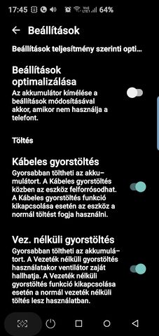

Arra gondolok, hogy amíg nekem be volt a kapcsolva a "Beállítások optimalizálása" és az "Adaptiv akkumulátorkezelés", addig nem működött jól az aodnotify. Most ez a kettő ki van kapcsolva, és 1-2 hete nagyon jól működik. Ha jön noti, akkor be van kapcsolva az aod, egyébként pedig 'tap to show'. De lehet nincs összefüggés.

Én is használom az aodNotify-t és én is a "tap to show" opcióval használom. Rájöttem, hogy akkor állítódik el az aodnotify, ha be van kapcsolva valamilyen gyári akkukímélő mód, ami ilyenkor átveszi az irányítást az aod felett. És ilyenkor kézzel visszakapcsolni az aodnotify-t.

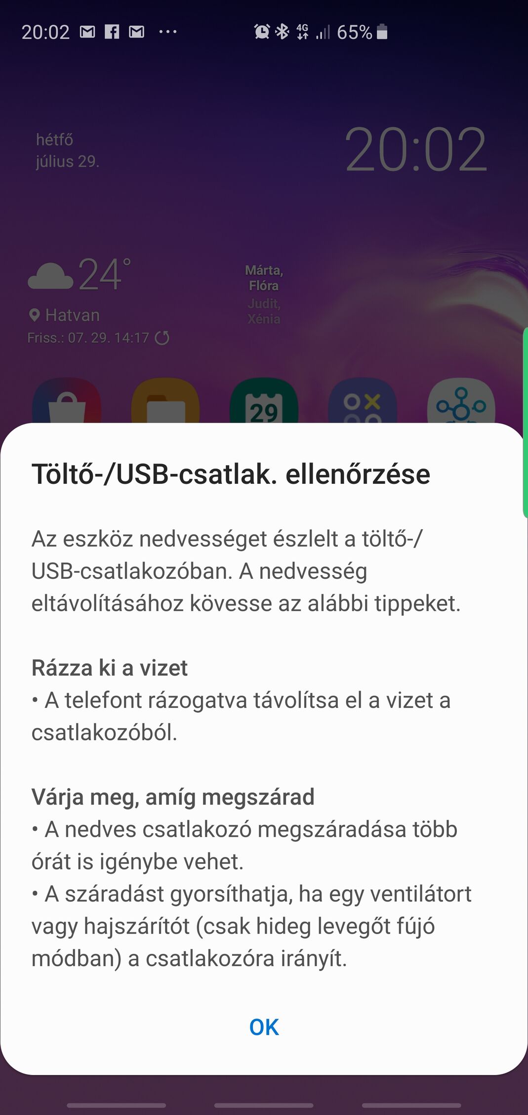

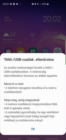

Hát, az lett a megoldás, hogy a töltő adaptertől kezdve a kábelen át a telefonig megint átfújtam mindent hideg levegős hajszárítóval, és így fel tudtam tölteni a telefont. Lehet nem is a telefonnál volt gebasza, hanem az adapternél?
Köszi! A vezeték nélküli töltőpad most nekem is eszembe jutott, tényleg jól jöhet ilyen esetekre. Mindenképp beszerzek egyet.

Hmm, nagyon jó kérdés. Igazából a gyári töltőjével jött elő először kb. 1.5 hete, akkor pár perc után (és másik konnektort választva) helyreállt a rend, és töltött a telefon. Tegnap semmiképp nem állt össze neki a töltés, pedig még hajszárítóztam is hideg levegővel. Sose használtam más töltővel, mint a sajátja. Végül ultraenergiatakarékosba kellett tennem, és úgy élte túl a ma éjjelt, meg a ma délelőttöt. Most megint megpróbáltam, továbbra sem jó. Képtelenségnek érzem, hogy nedves legyen, mert vízben nem volt, a zsebemben meg direkt tokban tartom, hogy ne nedvesedjen.

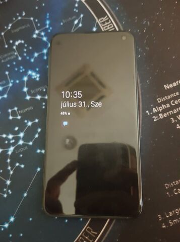

Én tap to show opcióval használom (használnám), de nem sok idő/esemény elteltével visszaállítja az AOD-ot mindig bekapcsoltra (hiába van a notify alkalmazásban továbbra is a tap to show opción). Neked/másnak is csinál ilyet? Használja valaki még így?

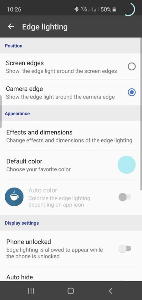

Ha jól értelmezem, akkor beállítások, és ott a legfelső opció, hogy csak üzenetek, stb. Azt jelöld be. Pont tegnap szórakoztam vele, mivel én a Te általad írtak ellenkezőjét szerettem volna beállítani.
Markizmark

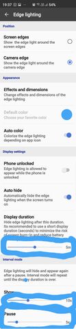

Sikerült már valakinek úgy beállítania a Notification Light / LED S10 - aodNotify appot, hogy CSAK a kamera körül villogjon amikor értesítés jött? Nekem közben rendesen aktiválódik az AOD is, megjelenik az óra is meg stb, de az nekem nem kell.

Mostanában nálam is többször előjött ez a figyelmeztetés, de megfigyeltem, hogy mindig akkor, amikor a kínai (Baseus) powerbankról töltöttem. Fali adapterekkel (samu vagy anker) sosem, és samu powerbank esetében sem jött még elő. Nem tudom hogy függhet össze, lehet a kínai powerbank belső huzalozása nem az igazi. Lehet hogy egyes érintkezők között kisebb ellenállást érzékel a telefon mint kellene ugyanúgy mintha vizes lenne a csatlakozó. Akár egy hibás kábel is okozhat ilyet szerintem.

Hello. Nekem is elég gyakran van a legutóbbi SW frissítés óta, full indokolatlanul. Tegnap este pl nem tudtam töltőre tenni emiatt a telefont, pedig vízközelében, de még csak nedvesség közelében sem volt. Reggel újra próbáltam, akkor is szar volt. Kikapcsolt állapotban tudtam tölteni... Szerintem valami Androidos bug lehet. De szerintem is gáz, és ki tudja mikor javítják...
