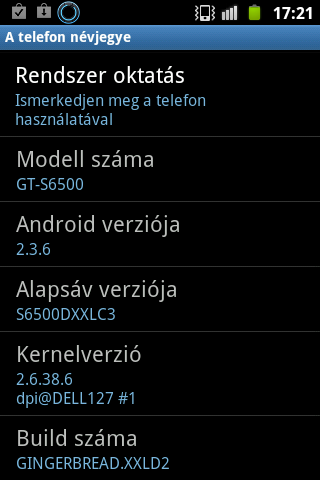

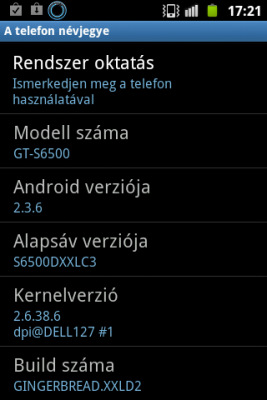

Elvileg be kell tallózni neki frissítéskor.. Vagy ment anélkül is?
Hát, jólvan... Névjegyről dobj már egy képet, hogy mi lett belőle.
Victoryus94
hackeeeee
#592

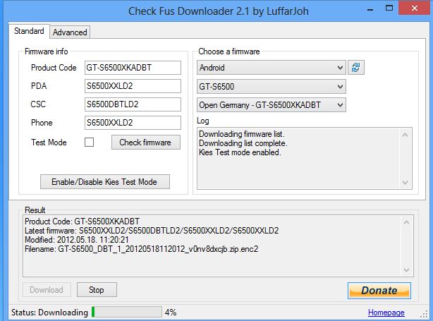

Megy a teló.. tass.ops-t nem tudom, mire való (nem találkoztam még vele).
Nincs magyar régió. S6500=német, az S6500D, az meg indonézia, vagy hollandia választható.
Én a németet tettem fel, működik, ránézésre nem merül. (bár 3%-ot emelkedett a töltöttségi szint az elmúlt órában.. majd meglátjuk mi lesz ebből :-D )
A német-régióban van a magyar nyelv, a többinél nincs. -

Csak a Product code-od valszeg más lett. Ki kell csomagolni, aztán van amelyik több, van amelyik 1 file-os verzió.
Öhm, akkor megy az 1.0-s tass.ops-sel?
Nincs Hungary régió a checkfus-ban a telóhoz? Akár hozzá VDH?

Hibás volt a .zip fájl, másodjára sikerült megnyitni és kicsomagolni.
Viszont az odin "Fail"-t ír ki, és a telefonon a kék csík nem megy végig (ez a csík sosem töltődött be nekem.. így ki kellett húznom, kiszednek az akksit, és utána jó volt.. de nem tudom, mit kellene még csinálnia).
Most jó hosszasan bootolt, de beadta.
Van magyar nyelv, és nagyon hasonlít az eredeti gyári ROMra.
Az akkuidőt meg nézem, változott-e. -

Legtöbb esetben szokott működni más szolgáltató romja is.
A fő csavar a product code-ban rejlik. Ha működik a teló, és ránéznek, és tök más régióba tartozik, akkor közölhetik, hogy nem garanciás. Az Ace-nél, Gio-nál, és a Mini 1-nél ment főként ez a hajcihő, általánosságban nem foglalkoztak vele, de volt olyan, akinek ezzel visszadobták, hogy nem garis.

Működik a Mini S6500D-s romjával. Van egy olyan, aminél nem jelölnek meg régiót.. Na én ezzel próbáltam, jó lett. Egyből Telenor hálózatra állt.. és minden olyan volt, mint újkorába. (még a kezdőoldal is maradt telenor.hu)
Most látom, már van S6500 (D nélkül) ezek közül nem tudom, melyikkel jó. Illetve az is számíthat hogy én Telenoros vagyok, más meg Vodás/T-s

Most azért is mondtam, hogy OTA-ból tette, tehát a teló szólt maga, hogy van frissítés, és letöltötte, feltette.
