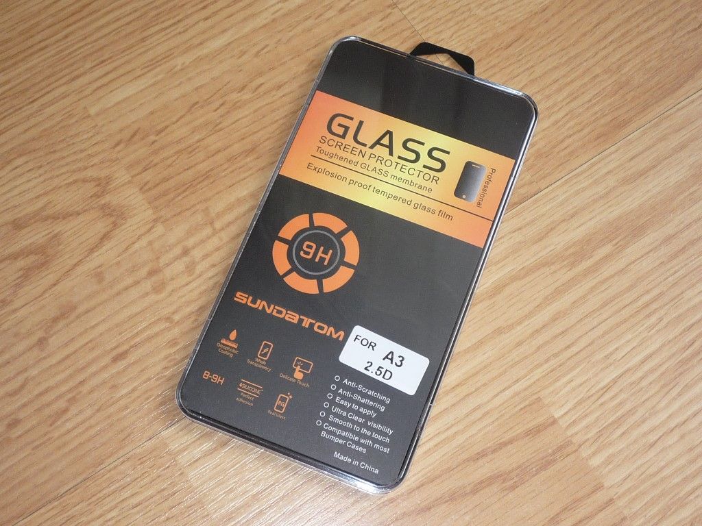

#77081088 #3240 üzenetére

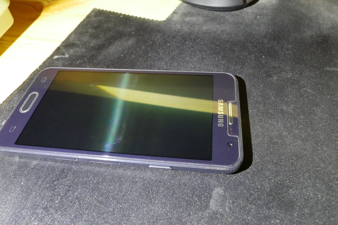

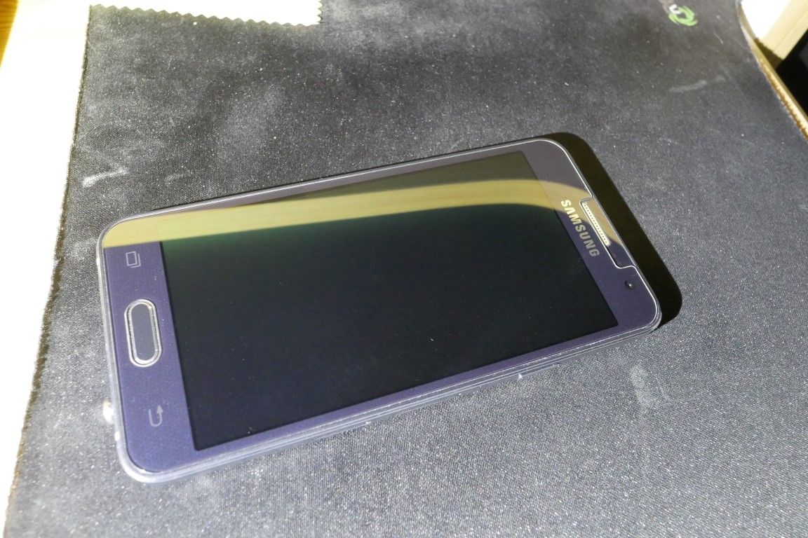

Fotón úgy tűnhet, de gyakorlatilag szinte a széleiig ér mindenhol a védőüveg. És mivel az üveg felső éle lekerekített így nagyon kellemes selymes is a tapintása. Valamint maga az üveg is ugyan olyan könnyen csúszik, mint a gyári felület tehát nem tapad rá az ujjad feleslegesen.
A hangszórónál valóban ki van hagyva, de nyilván azért mert fölötte már olyan vékony kis sávban kerülné meg, hogy ott az sérülékeny lenne, mert egyrészt kivágni is nehéz lenne, és olyan kis felületen sem ragadna meg a kijelzőn.

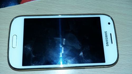

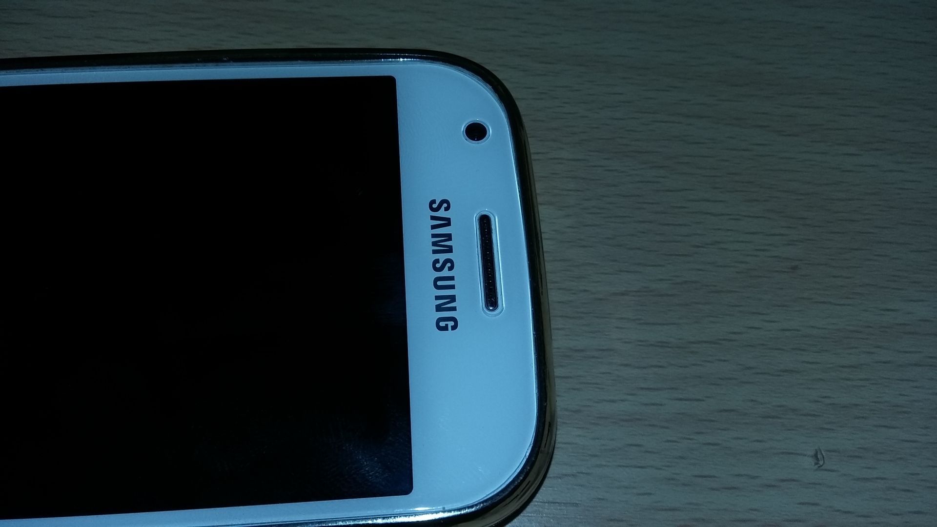

#77081088 #3209 üzenetére

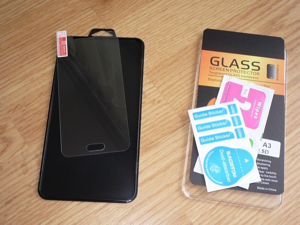

Neten keresgéltem fóliát,de sajnos azt tapasztalom hogy a termékről feltett kép szinte minden esetben nem fedi a valóságot.
Párom Ace4 telójáról teszek ide képet hogy milyen fóliát keresek. A lényeg hogy ne legyen "megcsonkítva" a fólia se alul a fizikai gombnál,sem pedig felül a hangszórónál és érzékelőknél.Hanem szépen egybe fedje le a kijelzőt.Csak a megfelelő helyeken legyen kivágva.
Ezért érdeklődnék ki milyet használ,és hogy mi a pontos neve,hogy rá tudjak keresni.
Köszi! -

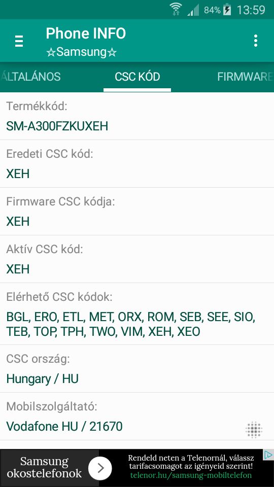

Szürke importos behozott telefon esetén lehet gyári független és dbt csc kódos. A tiéd előéletét csak az tudja megmondani akinél vetted, már ha be ismeri. A csc kód nagyban függ a régiótól ahol kiadták. Romja válogatja, hogy milyen csc-re írja át. De az eddigi tapasztalataim alapján a te esetedben szinte biztos, hogy sem tmh-ra sem xeh-re nem fogja átírni még akkor sem ha odinnal teszed fel. De mivel a kies nem ismeri fel a tiéd, így csak odinnal lehetne romot cserélni. Az is előfordulhat, hogy alapban már a dbt-s rom volt rajta, így adták el neked. Sokszor volt itt már a fórumon, hogy várták a frissítéseket, mondván gyári független, és az is volt, csak nem magyar független, hanem EU-s. Az ilyen boltokban amit írtál sokszor a származás teljesen más, de mivel EU-s, így a garancia vonatkozik rá. Nem rajtad húztam fel magam, de utálom, ha tudok valamit és azt megkérdőjelezik, mondván biztosat akar tudni, lehet azt is, fel kell hívni a samsung ügyfélszolgálatot, meg fogják mondani, hogy a régi kód változtatás befolyásolja-e a garanciát, de borítékolom a válaszukat IGEN.
El-Telya módszere viszont megmondja a tutit a származásáról, az alapján ki fogja írni a gyári régiókódját, már előrébb leszel a származását illetően.

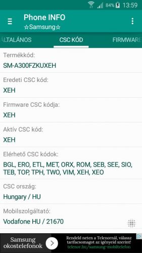

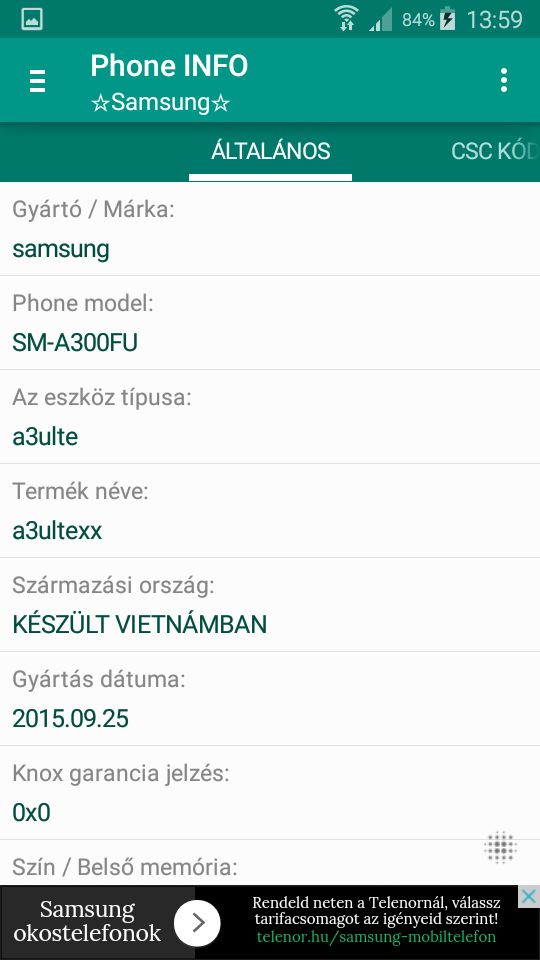

Jó,oké... látszik fáradt vagyok, nem tudom hol láttam ilyet hogy független a készülék,keverem valamivel.
Akkor kezdjük előröl. Van valami mód arra hogy itthon házilag kiderítsem hogy függetlenítették e a telefont?
A telefont a Novala Net Kft értékesítette tavaly 10.17-én. Jótállási papíron nagybetűkkel szerepel a Magyar Telekom Nyrt. felirat. Teló dobozán nincs semmilyen szolgáltatói logo.
Annyi biztos hogy a t-nél lehet hálózat független készüléket venni,most is van fent honlapjukon. -

Ha nincs gond vele, jól működik, hagyd így. De kicsit sántít az előélete, először azt mondtad T-mobil üzletből van és független, biztos ez? Most az mondod "Kéztől vettem a telefont,2,5 hónapos a készülék." Én meg azt mondom lehet átvágtak, mert a T-homtól 2.5 hónapos készülék kizárt, hogy független, inkább valószinű, hogy függetlenítették. A másik ha valós a származása, miért van rajta German rom? Nagy a valószinüsége, hogy a garid is ugrott ha ez a helyzet. Rá tudod tenni a magyar függelen romot, de a csc kódot nem írja át, a knox miatt csak root után változtatható a csc kód, így marad DBT, tehát megint bukó lehet a gari. Sőt ha utólag lett függetlenítve, és kókler módon csinálták egy rom csere vissza is zárhatja, ezt saját példám, mert velem régen megesett ilyen. Na most megakadtam, így nem merek tanácsot adni, használt telefon mindig lutri, nagy az esélye, hogy megvezettek. A fenti aggályok tisztázása nem ártana, mielőtt bármit is csinálsz vele.

#77081088 #3140 üzenetére
Ez van a telefonodon: Model SM-A300FU
Model name GALAXY A3
Country Germany
Version Android 5.0.2
Changelist 6027881
Build date Fri, 30 Oct 2015 20:39:33 +0000
Product code DBT
PDA A300FUXXU1BOJ5
CSC A300FUDBT1BOK1Ez germán szoft, láttam már a T-mobiltól ilyen öszvér megoldást, ezért nem ismeri fel a kies. Egész pontosan hol vetted?
Az akku fogyasztásod a leírt használat mellett teljesen jó.
A csc kódról is tennél képet?
Nálad valami össze mixelt rom van, ezért a kies nem fogja felismerni, hogy jobban értsd a produkt kódod germán DBT, ha T-mobilos lenne magyar akkor TMH lenne, ha magyar független akkor XEH.
