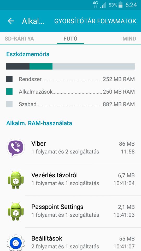

karpetya87 #3739 üzenetére
Az álltalad letöltött és használt programoktól is függ a ram használat. Ha használsz messengert, facebok appot, és hasonlókat, nem is lesz kissebb a ram használatod. Én nem tiltottam le semmit, mégsem panaszkodhatok, láthattad a képernyő mentésem. Amíg nem laggol ne foglalkozz vele, az android megoldja magától ha ram hiány van, bezárja ami nem kell. Néha indítsd újra, jót tesz neki
