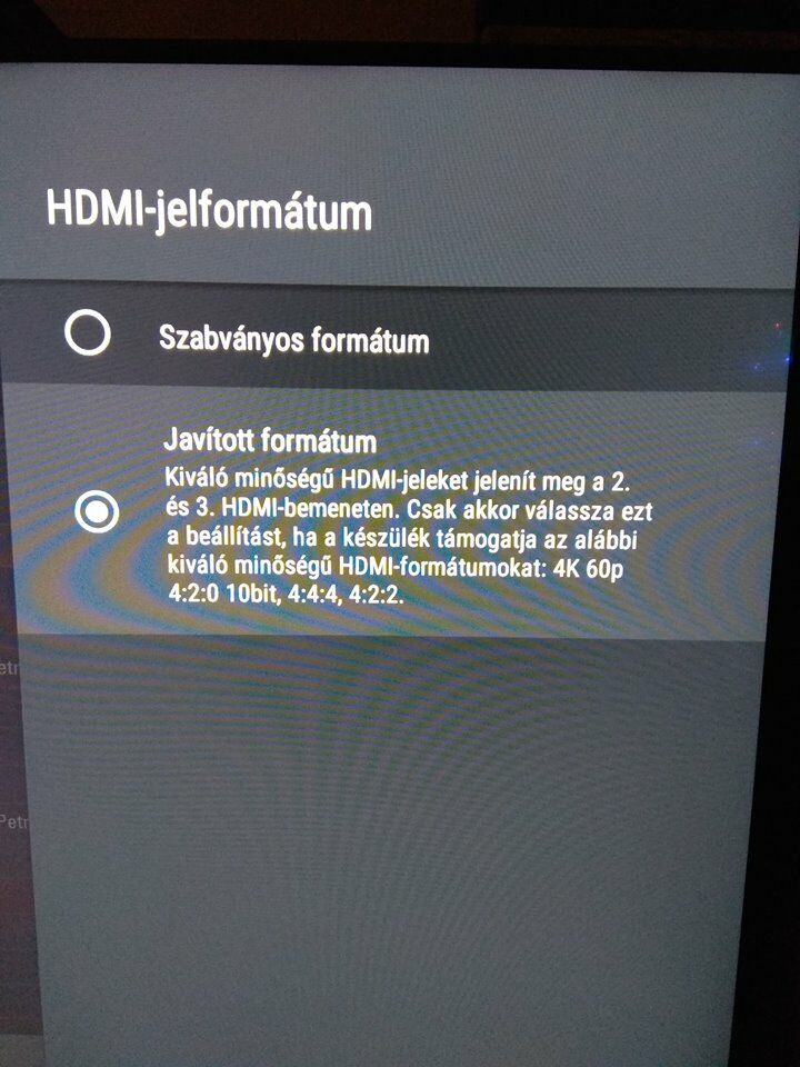

Siker.A DV enedélyezésnél 2opció van:a DV kipróbálása ill. most nem.Gondolom itt a most nemre kell kattintani.Csak egy érdekesség,hogy a tv infósávjában a filmnézéskor a 3840x2160p sztereó jelenik meg.
blakey
Dolby Visiont nem kell engedélyezni, majd arra vált ha szükséges.
Formátum 4K SDR/60Hz legyen, jobb az 50Hz-nél, főleg játékoknál
Kromatikus 444
Tartalom egyeztetés meg oké ha mindkettő be van jelölve.Egyébként nem értem miért várod, hogy kiírja a HDR-t ha minden abba megy, 1X bekapcsolásnál írja ki, nem éri meg az SDR-t arra konvertálni, majd a megfelelő anyag HDR lesz.
blakey
Az ATV-n 422-re tudom állítani.
Akkor nem jó, lennie kell 444-nek illetve 420-nak is, de az alapállásban nem kell, 422 akkor lehetséges ha valamit nem megfelelően állítottál be. Írd le, hogy az Audió és hang alatt az első 4 sor miként van beállítva.ui. Közben megvan, gondolom a Formátumnál 4K HDR-t választottál, na ott maximum 4K SDR/60Hz legyen.
HDMI kimenet - YCbCr
Kromatikus - 444
Tartalom egyeztetés - mindkét opció bekapcsolvaA tv-nél HDR mód:Automatikus, HDR10, HLG, - Auto
HDMI-videotartomány: Teljes, Korlátozott, Automatikus, - szerintem jó az Auto
Színtér: sRGB/BT.709, DCI, AdobeRGB, Bt.2020 ,Automatikus - Auto -
