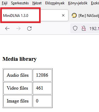

colosmail
Megadtam neki a tartalom fajtáját és a root_container=B is de a jelenség nem változott.

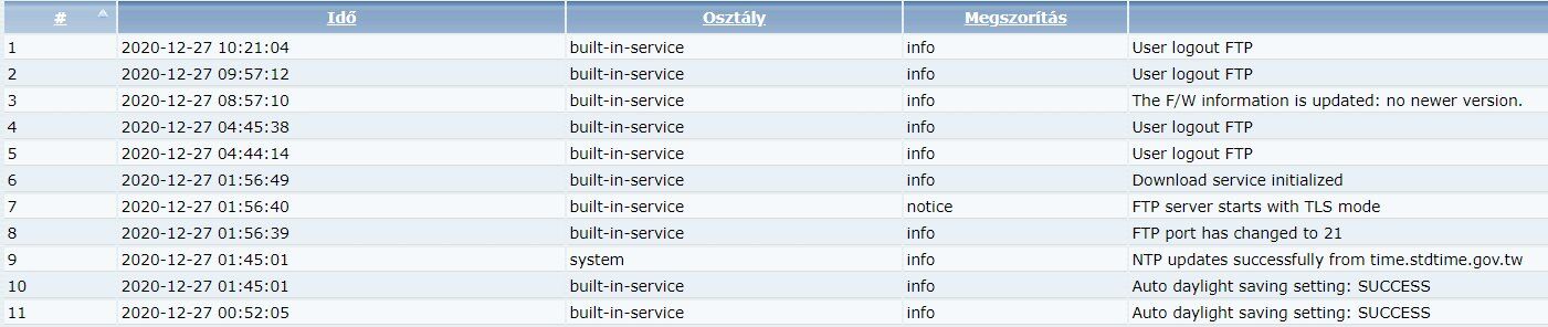

Köszi a választ. Elvileg nincs forwardolva, legalábbis sem a nas beállításai között, sem a router port forward lapján nem találok ilyet. Csak az ftp nyitott, de ahhoz elvileg csak egy korlátozott júzer fér hozzá, egyedileg havonta generálok hozzá egy jelszót, és miután posztoltam ide, az összes jelszót lecseréltem, az admint is beleértve.
Ilyet találtam még, amit nem tudok mire vélni:
Mi ez a "user logout ftp"? Tudtommal senki nem nyúlt a nashoz hajnalban 4:44-kor és 10 óra körül sem. Az asztali gép ki volt kapcsolva, a laptop (amire szintén be van mappelve hálózati drive-ként a nas) alvó üzemmódban volt, de abba még be sem írtam az új jelszót, szóval az sem tudott kapcsolódni.
