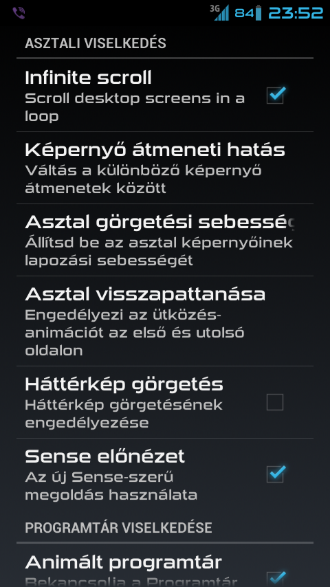

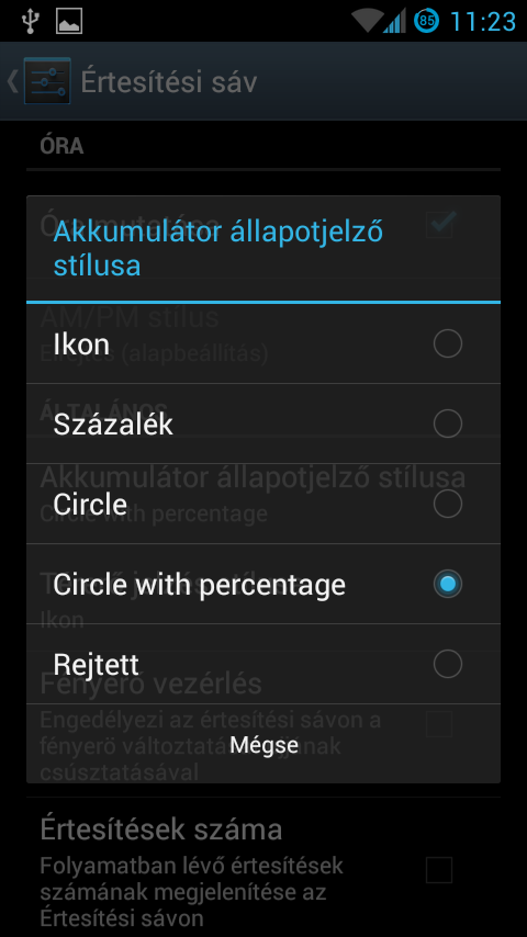

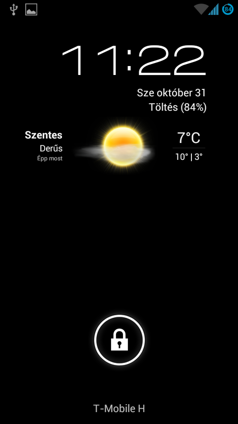

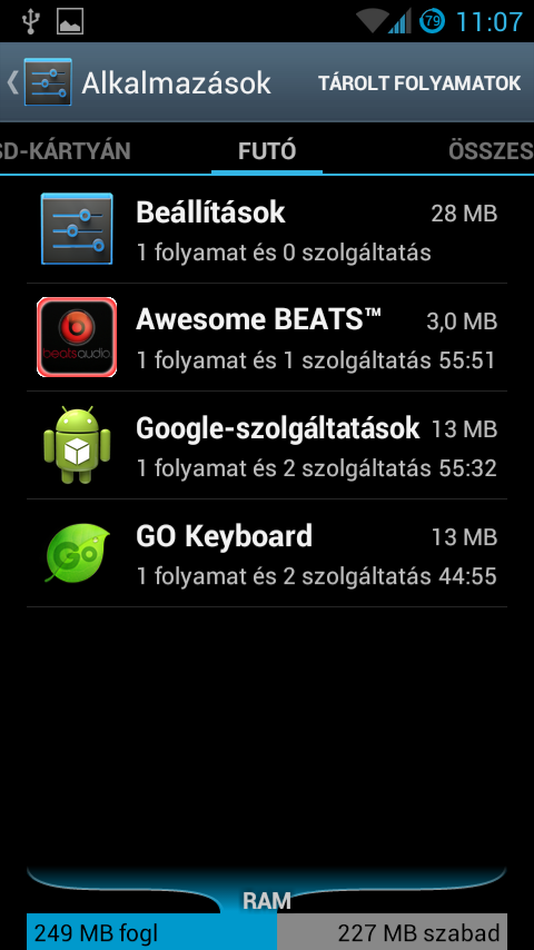

Barkácsolnak a "német rom" alkotói (is), már több 2ndboot-os QCMX Quarx-ra épülő rom is van, én most ezt használom: [url=http://custom-android.de/portfolio/cm10-jelly-bean-cannon-2]CM10 Jelly Bean Cannon 6.2.1[/url]
Features:
Apex Launcher
Ram Management + zRam
SWAP Support
Zipalgin Tweak
Awesome Beats Mod
Bravia Engine Mod
Fuckthelogger Tweak
Smooth Scroll Tweak
AOKP Wetter Lockscreen
Internet Speed Tweak
SD Card Speed Fix
Update Me
Time Killer
Közös verzió Defy/Defy+ -ra
Speed Optimization
3G TurboCharger
Custom Kernel
V-sync letiltása
Pár screenshot:
