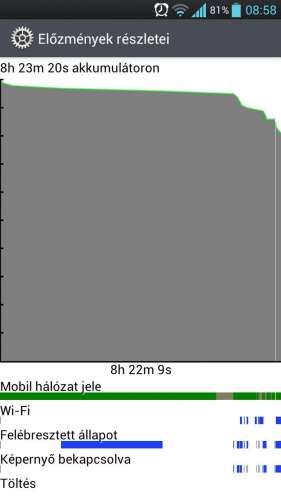

Nem kell engem sem h_lyének nézni, volt már pár ilyenem.Szerk: NA srácok, első tesztem az új nvcplsvc.apk áthelyezése után:
Merülés: Eddig bekapcsolt Wifivel, este nem evett talán 8 óra alatt 1%-ot. Most 6% ment le 7 óra alatt.
Itt látszik, hogy volt felébresztett állapotban is a telefon.
Talán rendezkedett az NvCplSVC.apk ? -
