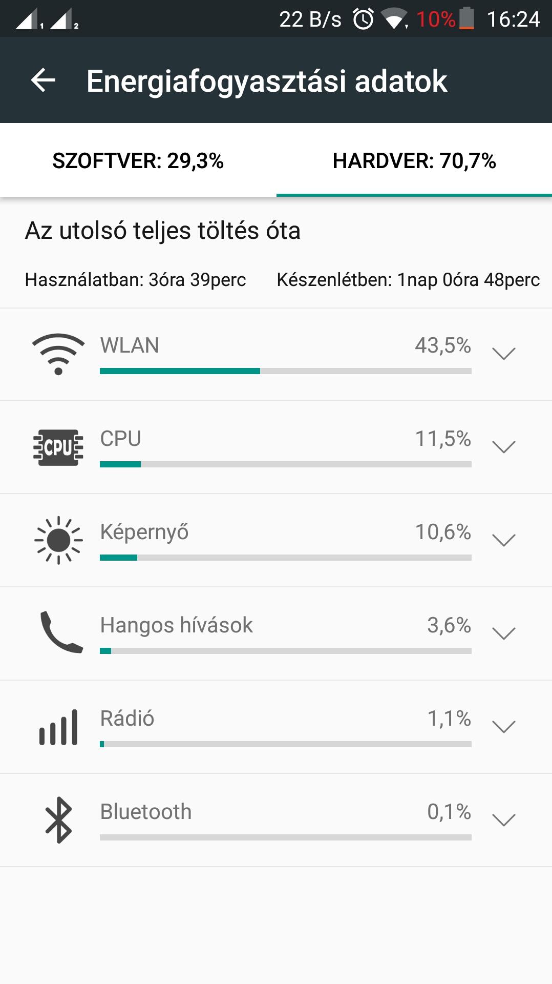

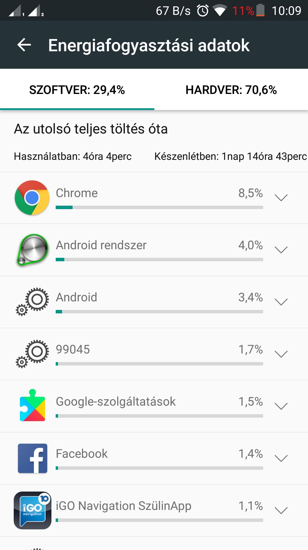

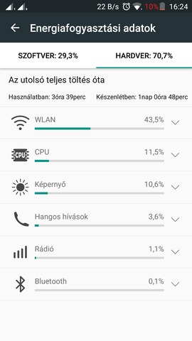

son007
Az akku idővel kapcsolatban találtam egy érdekességet. Nálam a WLAN használat percre pontosan megegyezett az utolsó töltés óta eltelt idővel amit nem értettem, mert azért nem volt folyamatosan bekapcsolva a wifi.. Amikor a WLAN használatot lenyitottam ott találtam egy indítási beállítások opciót (ekkor épp ki volt kapcsolva a wifi). Itt pedig megjelent egy kis kék "link" a szövegére pontosan nem emlékszem, és az a vicc, hogy most már csak annyit ír ott, hogy kapcsoljam be a hálózatok megjelenítéséhez..A lényeg, hogy rányomtam arra a linkre és feljött annak a beállítása, hogy a pontosabb helymeghatározáshoz használja a wifi hálózatokat is, ez nálam alapból engedélyezve volt. Kikapcsoltam és azóta kevesebb a wifi használati időm. De nem értem mert a helymeghatározási módnál most is nagyon pontosra van állítva ami ugye gps, wlan, mobilnet... Szóval fogalmam sincs, hogy tudnám megtalálni ezt a beállítást. (tipp?
Most képet nem tudok csatolni de ez a helyzet jelenleg:
Használatban: 2óra 44 perc | Készenlétben: 17óra 40 perc
Wifi futási idő: 14 óra 20 perc (38,1%)
Képernyő: 2 óra 45 perc (9,2%)
Chrome: 1 óra 40 perc (13,1%)
Töltöttség: 41%Sajnos tegnap mikor néztem nem csináltam képet és így nem tudom ott mennyi volt pontosan a töltés óta eltelt idő..
