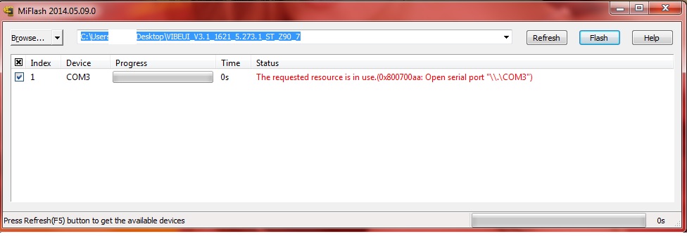

dancergabor
dancergabor #2059 üzenetére
Nos.
Egy gyári beállítások visszaállítása (factory reset) után a QFIL programmal sikerült flashelnem a következő ROM-ot:
VIBEUI_V3.1_1625_5.396.1_ST_Z90-7_unlocked
Neki állok belakni, majd írok még -
mobilizmo
dancergabor #2056 üzenetére
Az összefoglalóban lévő 1621-est próbáld felflashelni a QFil-el, ha a MIFlash-el nem megy. Aztán mehet az upgrade 1625-re.
tvamos
Nekem is hasonló volt, de azért, mert nem az asztalra csomagoltam ki. A 1621 felment, a 25 nem.

dancergabor
dancergabor #2053 üzenetére
A 1625-öst se engedi felflashelni rá :-/
2 különböző verziójú MiFlash-el is próbáltam. Az egyik a 2014.05.09, a másik pedig egy újabb.Másrészt próbáltam feltenni a gapps-okat, több-kevesebb sikerrel. A google Névjegy alkalmazásban ,ha belépek a google accountommal, akkor nem tudom rászinkronizálni a névjegyeket, nem tudom beállítani, hogy arra mentse az újakat. :-(
Valakinek van ötlete pls pls ?
mobilizmo
dancergabor #2051 üzenetére
Ha van benne magyar is, akkor az nem gyári, hanem valami mókolt. Ezért nem megy az update. Én ROW ROM-ot használok ezért csak azt tudnám mondani, amit mások is írnak.
mobilizmo
dancergabor #2044 üzenetére
1621-re ne akard a 1621-et flashelni. Ha valójában 1625-re akarsz akkor figyelj arra, hogy ne a kisméretű (<100MB) update fájlt töltsd le, hanem a teljest. Nekem mindig akkor jött ilyen hibaüzenet, ha nem voltam letöltő módban. Vagy a driver hiányzik neki vagy nem sikerült a letöltő módba rakás. Ha működő rendszered van, akkor a legcélszerűbb az adb reboot edl paranccsal kierőszakolni (ez is le van írva az összefoglalóban).

zeneszjaras
csendes újonc
Olyan próba esetleg hogy nem parancs hatására lépsz letöltő módba, hanem teljes kikapcsolt állapotban nyomod a "gomb kombinációt" (mint ahogy az összefoglalóban írták)
Meg talán másik tipp, hogy a rom mappát tanácsos egyszerű elérés szempontjából a "c" gyökérmappába tenni, egyszerűsítette mappanévvel -

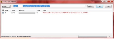

dancergabor
dancergabor #2042 üzenetére
Feltelepítettem szerintem már mindent, de csak nem akar menni a flashelés
Letöltő módba kerül a telefon a parancs hatására és látszik a porton, mégis ez az üzenet fogad:
Egyszer elindult, 2 %-ig jutott, aztán valami hello szöveget írt ki. :-(
Mi lehet a gond?
Nem lehet, hogy az, hogy én a 1621-re akarom flashelni a 1621-et (Mert nekem nincs a gyári ROM-on update gomb / lehetőség ) -
