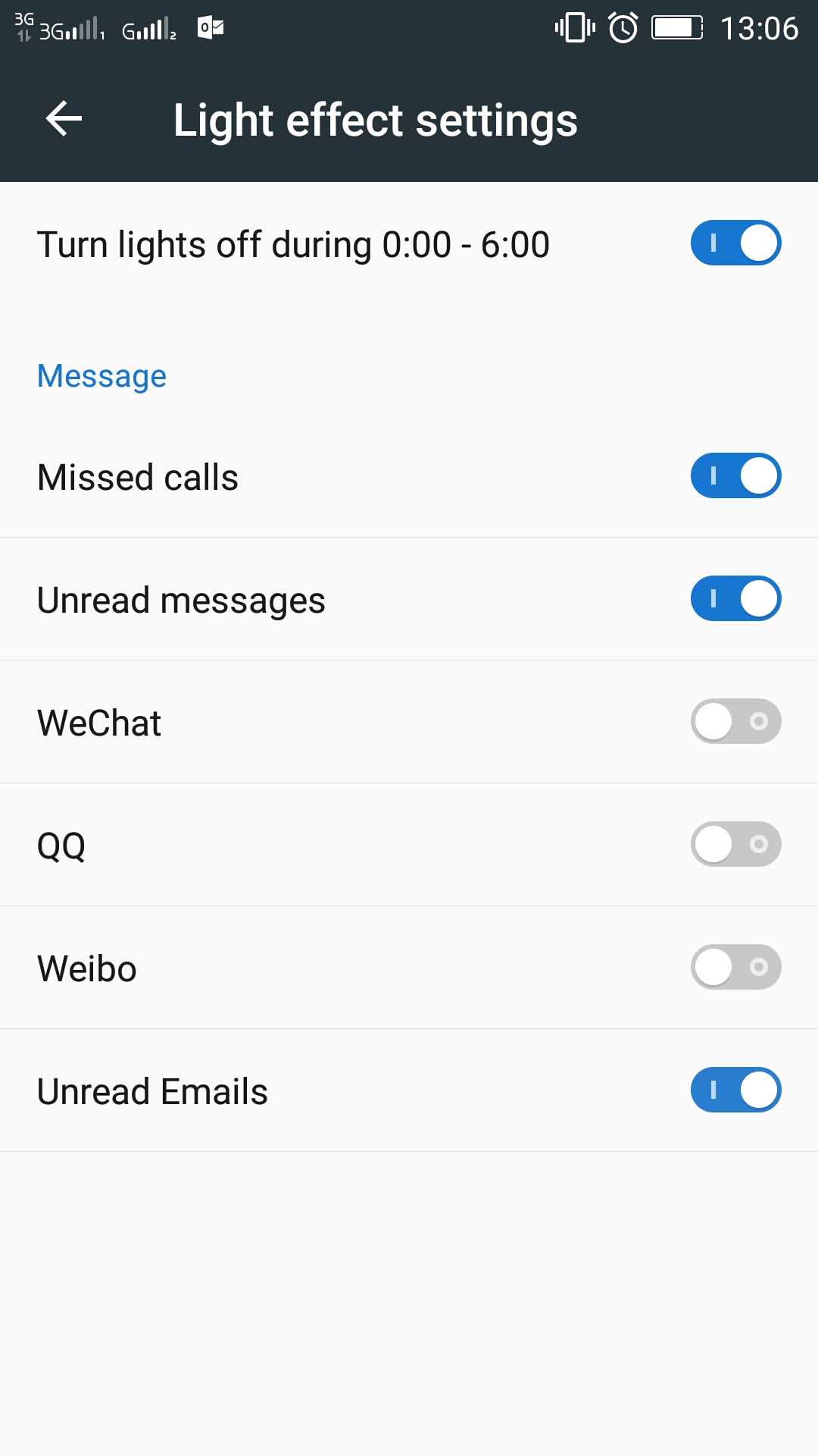

Én hajlamos vagyok néhány percenként is ránézni, még ha nem is történt semmi. Jah és nem a LED-re, hanem már a feloldógombnál fogom meg és már világít is a kijelző
Annyira "túlhypolt", hogy ahol van az a baj, hogy miért nem színes, és miért nem lehet a villogás, gyorsaságát állítani...
Ahol színes a LED, ott meg az a baj, hogy miért nem lehet az összes alkalmazás összes értesítésére bekonfigurálni...Azért egy hét féle színű LED esetén (fehér, kék, piros, sárga, zöld, lila, narancssárga,), amihez választható lassú villogás, gyors villogás, világítás, ami kb 21 kombináció, hogy lehet megjegyezni, hogy most mit is jelez.... Pedig van ilyen telefon, ami ezt tudja....... Komolyan mondom.......
De végül is használhatna a LED morze kódokat, akár villogással is, aztán még a messenger üzenetünket is levillogja a LED...... a színéből meg tudod SMS-ben jött-e vagy netán e-mailben, vagy .......
Mekkora ötletA töltésjelzés a legjobb egyébként, mert ha rádugód és úgy hagyod, akkor a jelzésből látod, hogy elindult a töltés, és nem jársz úgy, hogy vinnéd a tolód, aztán egy rossz csatlakozás miatt már későn veszed észre, hogy nem is töltött..... és elérhetetlen lesz számodra a világ .....

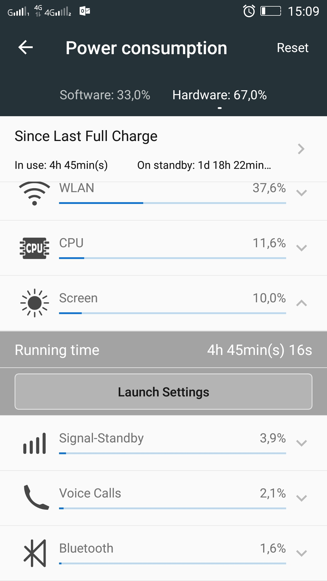

Én 1625-öt használok. Nekem egy napot bír a telefon. Én nem suliba járok és nem játszok. Nekem a munkaeszközöm. telefonálok, e-mailezek, nettezek, hálózati forgalom mobilnetten havi 4-5Gb, két szimmel használom. Van Bluetooth-os zenehallgatás, és a szinkronizálás, mobilnett folyamatosan be van kapcsolva. WIFI csak otthon van. Néha még navigációra is használom, mondjuk olyankor 85%-ban töltéssel. Ha intenzíven használom akkor este meg kell etetnem árammal, hétvégén két nap-ot kibír, mert ugye akkor nincsenek céges ügyek... Csak nettezés, de az is kevesebb... Már korábban írtam, hogy a képernyő időt nem lehet összehasonlítani, mert napos világos környezetben sokkal több energiát fogyaszt, mint sötétben, vagy benti fényviszonyok között. Ha pl te napközben a szabadban használod, valamint mondjuk a termekben ís jók a fényviszonyok, akkor gyorsan tud merülni...

Nem túl bonyolult.Ha megvan a root, akkor mehet a Greenify + Greenify (Donation Package) és a Doze - For Better Battery Life program, ez még növeli az aksi időt.
Ha elakadsz kérdezz bátran. Hátha valaki éppen tud válaszolni.
Szerk:
Gondolom itt a játék lehet a kulcs. Próbáld ki, hogy mondjuk nem játszol, akkor hogyan merül. Azért gondolom, ,mert több helyen lehet olvasni, hogy erőigényes esetekben talán jobban melegszik a telefon.... -
