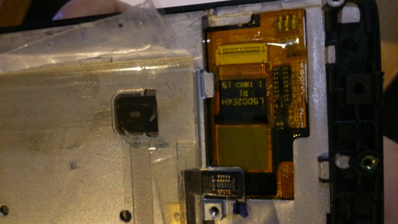

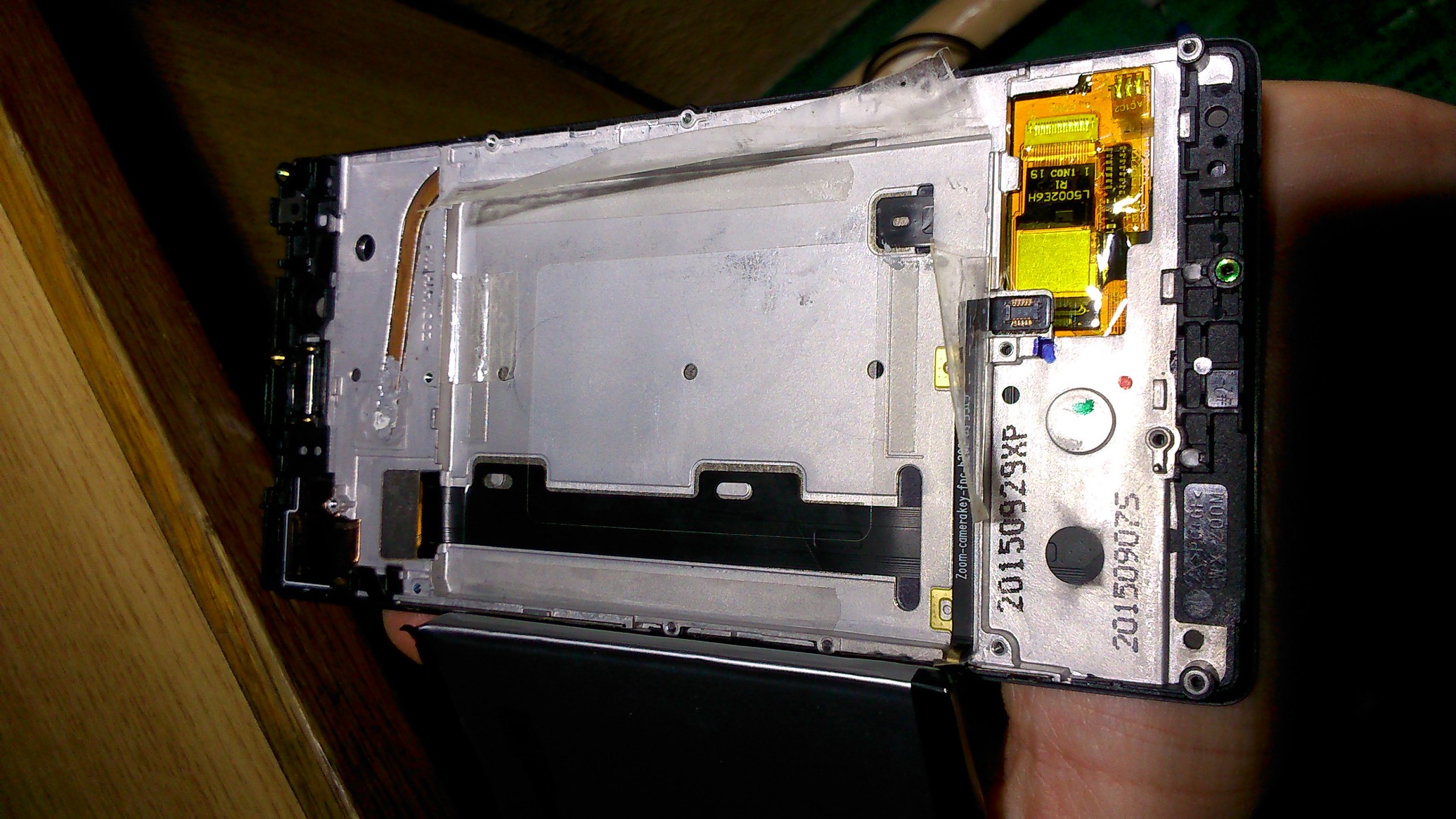

mikrofon #1990 üzenetére
Meg van a hiba, A kijelző csatlakozóját egyszer rosszul raktam vissza, megnyomta a panelen levő csatlakozó 2-3 lábát, ezért nem volt kontakt, ezért nem működik az érintőkijelző.
Tanulság!
Senki hozzá nem értő ne nyúljon a telefon belsejébe, mert nagyon érzékenyek a benne levő alkatrészek, és könnyen megsérülnek.
