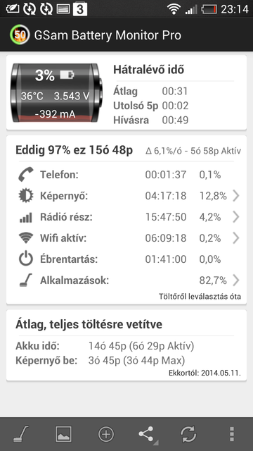

magus217 #36258 üzenetére
Pontosan erről van szó, hogy ő a sajátját hasonlítja, ami abból adódóan is sokat merül, hogy minden program folyamatosan ébren tartja a telefonját.
A régebbi megosztott statisztikái alapján 12 óra alatt legalább 6 órát ébren marad a telefonja, így a rengeteg felesleges alkalmazás folyamatosan meríti a telefont, még akkor is, ha csak a zsebében van és semmit nem csinál vele.
De csak, hogy lásd egy részét annak, hogy miről beszélek, tessék itt egy régebbi képernyőképe.Az a baj ezzel az egésszel, hogy majd jönnek az emberek a topikba és meglátják, hogy na kapható nagyobb akkumulátor és egyből ki akarják cserélni, aminek értelme nem sok, valamint a fele tönkre is fogja tenni ez miatt a telefonját, így én azt javaslom, hogy erős fenntartásokkal kezelje mindenki a témát, mert nagyobb nem kapható, mert az fizikailag is nagyobb lenne, ami már nem férne bele a telefonba, valamint másoknak kár beruházni utángyártottba, mert a gyári is kapható rengeteg helyen és nem is drága, ha már valaki mindenképp cserélné a kezdetek óta használt akkumulátorát.

magus217
Egy pár hete posztoltam ki, hogy vettem egy új utángyártott akkumulátort a HOXba. Tehat utángyártott 2430 mah legalabb is az van ráirva. Kicseréltem és azt tapasztalom, hogy tovább bírja illetve megszűntek ezek a hirtelen nagy merülések.
Tegnap mértem egy akkuidot egesz napra levetitve fenyero neha volt maxon is mivel utcan kellett a feny miatt. Szerintem jo eredmény. a fényerőt leszámolva szerintem 4 és fél 4 és háromnegyed óra simán menne neki.
[ Szerkesztve ]
