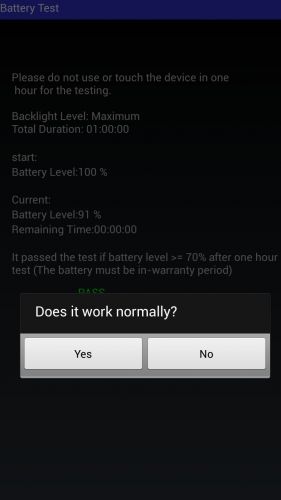

pakfong
HTC akksi teszt
Első körben 100%-ra kell tölteni az akkut, majd a tárcsázóba ezt kell beírni.
*#*#3424#*#*
Majd, "More>Battery Test"
Repülőgép módba teszed a telót, és nem lehet töltőn ekkor már a telefon. Futtasd a tesztet és egy óra múlva megtudod, hogy mi lett az eredmény.Korábban beírta már vki ezt a topicba, tőle van. Én januárban futtattam le, 91%-os lett, akkor volt 2 éves a telo.
la_cc
ViperX romon nincs valami aksi teszt?
Szerintem kezd meghalni az aksim 2 év után...
Tegnap másodszorra játsza el a teló, hogy egyszerűen nem akarja tölteni magát és mindig kikapcsol.
Arról nem is beszélve, hogy kurva szar az aksi idő és lassan töltődik. Kétszer töltöm egy nap, pedig annyit azért nem használom.
