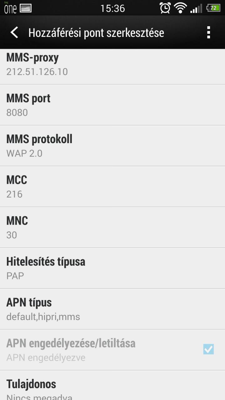

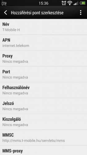

sziasztok
Tudna valaki küldeni egy működő internet beállítást a T szólgáltató beállításaivel a mobil intenethez,mert találtam,begépeltem és semmi nem történi,azt írja hogy az APN nem megfelelő!

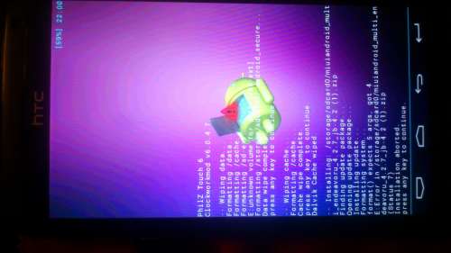

HUTCHDB
Hát nekem egyik miui sem akar felmenni.
Flash-nél "aborted"... -
