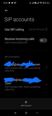

Viszont a SIP call szépen megy.
Régen ez volt egy kínszenvedés mindegyik androidon, és sehogy se ment a gyári tárcsázóból.
vagy ha ment sok köszönet nem volt benne.Ez sem tökéletes. SIP híváskor kiírja hogy a hívásrögzítés nem megy

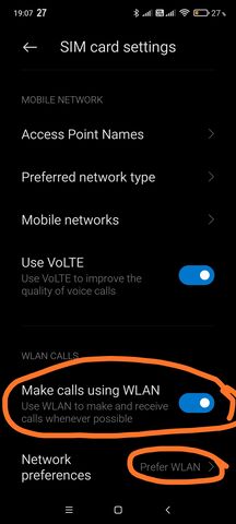

- két global poco f2 pro közti hívás: [kép]
- mindkettőn aktiválva és bekapcsolva a voLTe es wowifi menüben.
- mindkettőn a mobilhálózat bekapcsolva , de wifin lógtak a hívás idején,
- szolgáltas visszajelzés:
"Kedves Ügyfelünk! Már az Ön telefonján is elérhető új 4G hang szolgáltatásunk, mellyel a jövőben gyorsabb hívásfelépüléssel, HD hangminőségben telefonálhat és akár hívás közben is használhatja a 4G mobil internet szolgáltatást. Az aktiváláshoz kérjük, indítsa újra mobiltelefonját. További részletek: www.telekom.hu/4g-hang Üdvözlettel: Telekom"Tudna vki segíteni?
