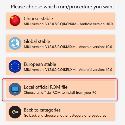

Sem a fastboot tools-t, sem a MiFlash-t. Valami egészen más kategóriában gondolkodsz.Akkor ismét: hozz létre egy könyvtárat a C:\ meghajtón. Lehet a neve, pl. Xiaomi, vagy amit akarsz. Ide pakold be a flashelő programot, amit használni akarsz, és ide tedd be a romot is, amit fel akarsz tenni. Innen indítsd a programot, és a programban az ide tett romot tallózd be.
Nem muszáj így csinálni, de ezzel kiszűröd azt a hibalehetőséget, amit a bonyolultabb könyvtárszerkezet, vagy az elérési útban lévő space karakter okozhat. Space karaktert egyébként sem szerencsés használni, helyette használd az aláhúzás jelet, mint feljebb írtam. -

A log szerint, amit idetettél, nem úgy van.
"C:\Users\Norci & Maci\XiaomiADBFastbootTools"Ehelyett pl. így kellene kinézni az elérési útnak:
C:\Xiaomi
Ide tedd bele a flashelő programot, és a romot is. Sehol ne legyen space, helyette írj "_" (aláhúzás) karaktert.Ezzel kilősz egy hibalehetőséget.

Nem szereti a hosszú mappaszerkezetet a MiFlash program. Tegnap valakinek pont ez oldotta meg a hibaüzenetet. Nevezd át egy "a" nevű mappába, vagyis akkor ez lesz az elérése a romnak: "C:\a". Gondolom a letöltött romot 2x tömörítetted ki, illetve a "Fejlesztő beállítások" menüben be van kapcsolva az "OEM feloldás", illetve az "USB-hibakeresés". Gyári kábelt érdemes használni, illetve másik USB portot is kipróbálhatsz.

Ebbe az error-ba én is belefutottam, de semmi gondot nem okozott, így nem is foglalkoztam vele. Lehet, hogy másik MiFlash verzióval nem lenne.
Ha mégis idegesít, a XiaomiADBFastbootTools_7.0.3.jar nagyon jó kis eszköz, keress rá, most nem tudom linkelni, lehet, hogy újabb is van. A GitHub-on fent van. Tudsz vele fastboot romot (is) feltenni, nem futott hibára egyszer sem, és egyebeket is tud. A .jar file futtatásához szükséges a Java (nálam Java SE Runtime Environment 8, Windows x64) környezet. Az Oracle oldaláról le tudod tölteni. -

De miért nem rakod kézzel fastboot-ba?
Amúgy már elején gondja van, hogy nincs meg a telepítő csomag útja.Anno, még Sony telon Flashtool-oztam, aminek hasonló gondja volt, engedni kellett, hogy létrehozza telepítő csomag mappát, ahova kellett berakni.
Akkor volt hajlandó flash-elni. -
