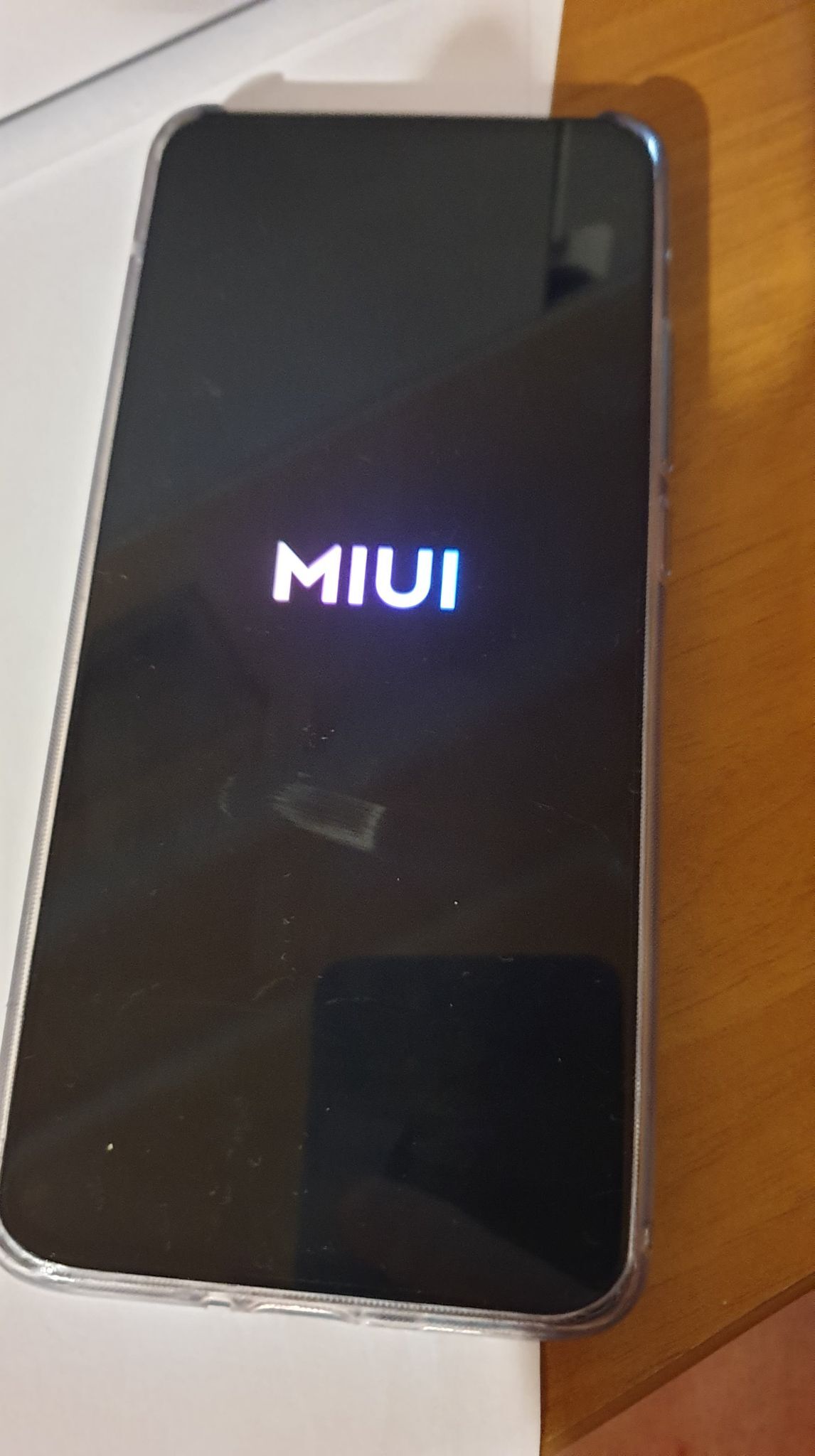

FeRkE
szabochris #3065 üzenetére
Rom telepites utan az elso boot mindig joval lassabb, mint egy normal reboot. Feleledt azota?
mizoli
szabochris #3064 üzenetére
Nyugi, ne kapkodj.
TWRP-ben látod a belső tárhelyet, vagy "zagyvaság" van, azaz nem oldottad fel a titkosítást?
(format data - yes)
Így látatlanban erre tippelek.
