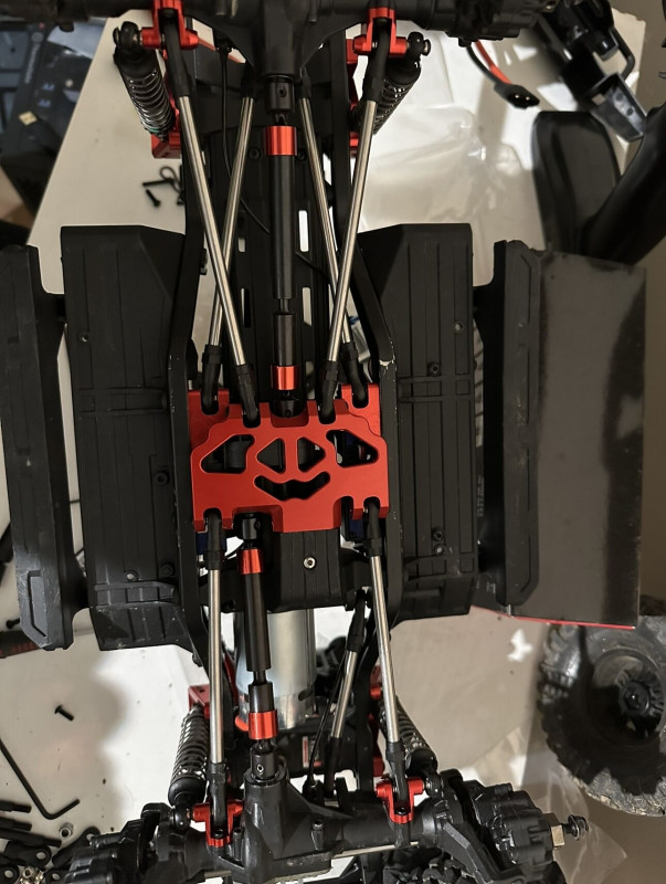

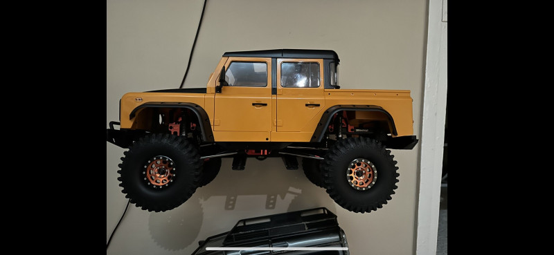

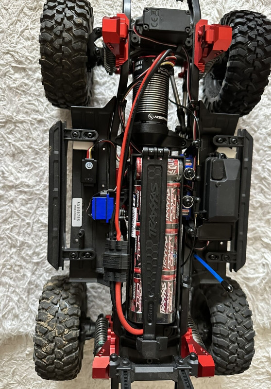

Gubu0101
motoflug #7097 üzenetére
Kb addig elveztem en is a trx 4 defendert,amig cserelgettem/epitgettem ra a cuccokat.Karacsonykor jo volt lekotni magam.Szinte 80%-ban mindent kicsereltem,beleertve a kasztnit is kemeny kasztnira.Azota se hasznaltam max 1 orat tettem bene
Szep faldisz lett belole
Mondjuk most telen ha esne ho,tuti kivinnem csapatni

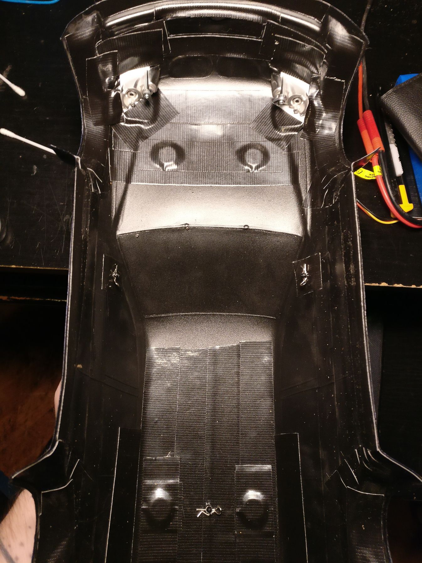

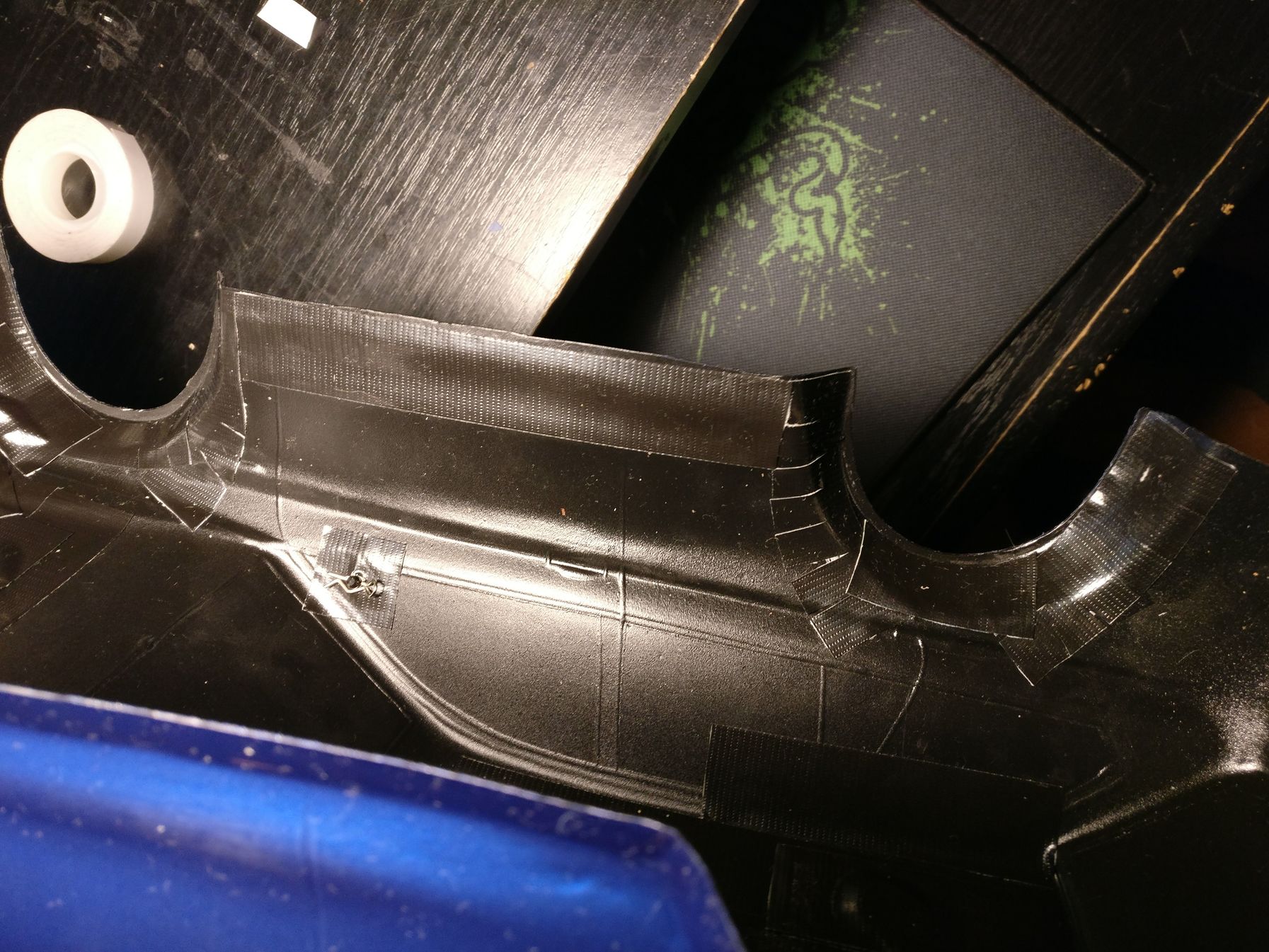

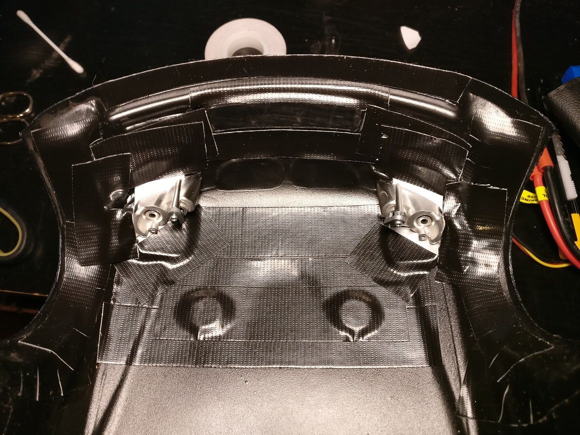

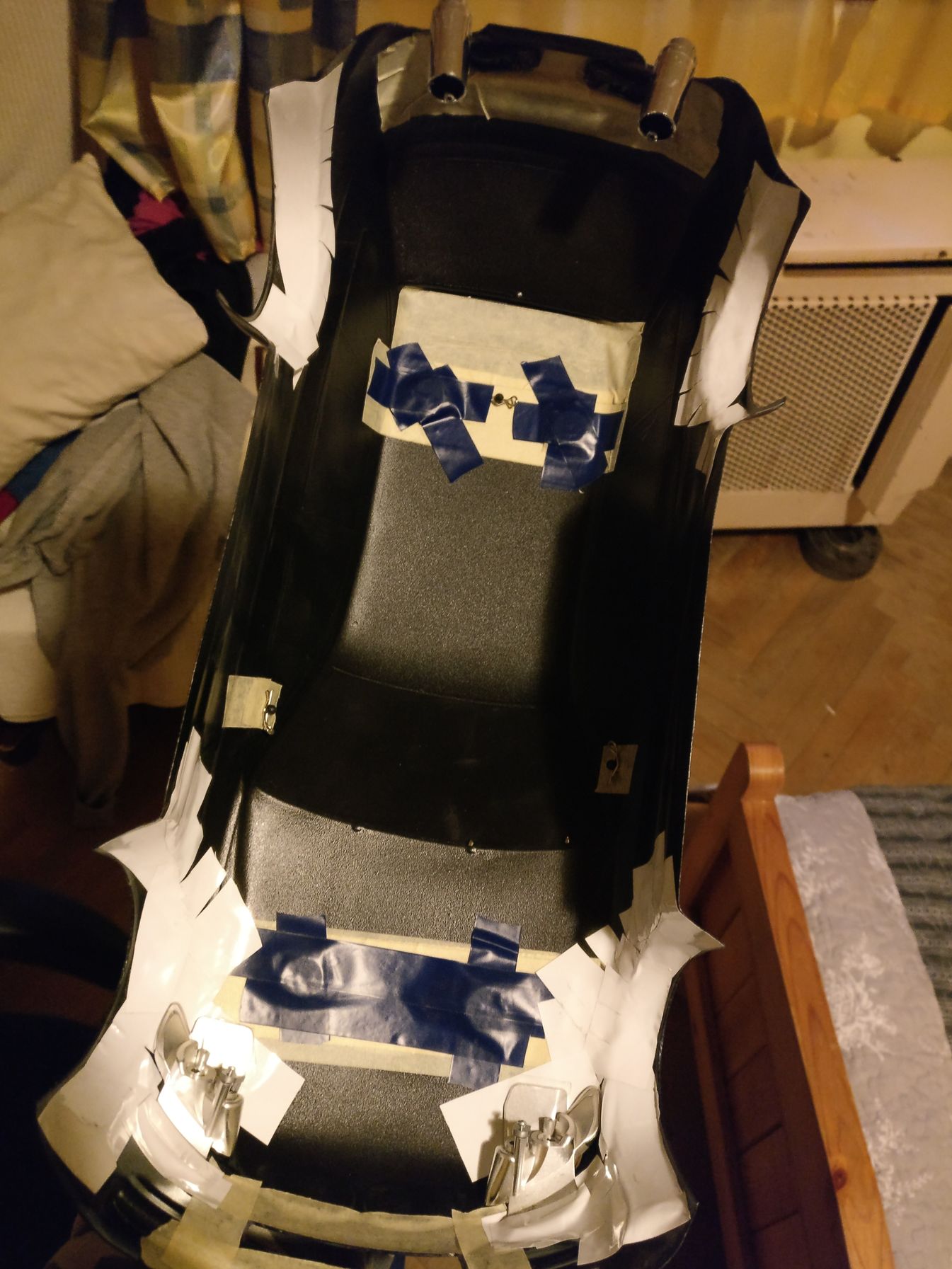

ADAM1337
motoflug #3662 üzenetére
Facebook-on a Gerilladrift-re írj rá.
Én még nem tudok konkrétat, hogy lesz-e.De addig is felkészítettem a gépet belülről kicsit upgradeltem, gorilla tapasz, már csak a hátulját kell megcsinálnom a kipufogók miatt, de elég jó lett a kiinduláshoz képest, ami egy teszt állapot volt.
Megveszem végül azt a Blaze DFR vázat, egy próbát megér.
