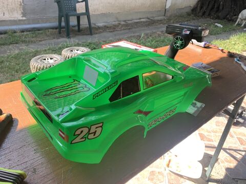

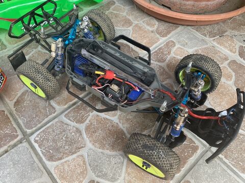

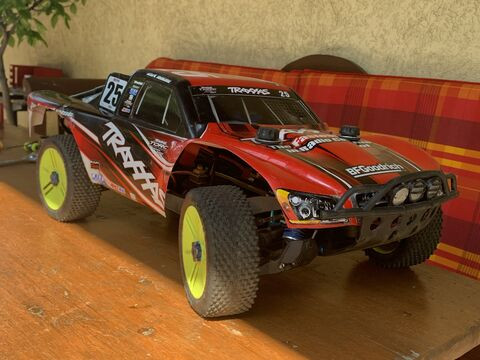

maximilian4
maximilian4 #5493 üzenetére
Na reggel megjött a slash 4x4. Elég jó kis cucc, idáigstrapáltam, de nem igazán akart szétesni. 😃
Holnap a gyümölcsösben el kezdem építeni neki a pályát, pán pár hektár föld. Kaptam hozzá sok akksit meg távot is, alkatrészeket, 2 kerékszettet, meg egy kasztnit pluszban. Esetleg nem tudja valaki pontosan milyen típus és mihez való, mert szerintem nem slash-hez. -
