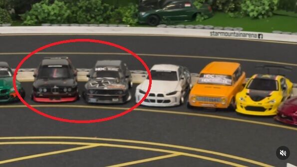

Az aplastics-et néztem én is, de nekem sajnos az M3 forma csípődött be.
Élőben tud szép lenni egy csilli villi állapotú sedan vagy coupe is, de RC-ben ezek annyira nem győztek meg.
A rocket bunny-t én is néztem, az még nem is tűnik annyira rossznak, csak az a szárny ne lenne rajta gyárilag... De most asiatees-en ráadásul 24 EUR, az ajándék
Nekem on road-ra kell, arra jó a 190-es is, de nem baj, ha szélesebb.
Van egy R34 Skyline Tamiya kasznim, az ég és föld a HPI-hez képest. Igaz, nem is annyiba került -

Elég vagány lett.
Én is filózom egy E30 M3-n, de nekem olyan kellene, amit be lehet foncsorozni teljesen. Van egy HPI, ami már eléggé odavan és csak első lámpája van amúgy is...
Ha jól emlékszem, te nem Tamiya kasznikkal operálsz, hanem valami más márkával. Van abban ilyen? -

ADAM1337 #7167 üzenetére
Szép. A videóban is a ti pályátok van? Mert oda az én autóm tényleg nem az igazi, bár a saját gyártású szabadonfutó kicsit segít a terhelésváltásokban, de nekem egyelőre "lassabb" pálya a tuti, még szokni kell a kézifék-gyors keresztbe-gáz játék kombót.
Én amúgy Tamiya gumikat használok asztfalton kint (nyilván nem télen), de van kemény drift kerék is, azzal egyelőre nem vagyunk barátok. Már rég megvan a verda, de valahogy nem sikerül annyi időt tölteni a gyakorlással, amennyit kéne.
