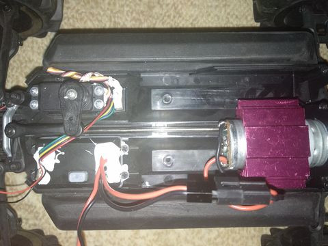

SoulReaver
A normális akku tartót, aminek a végén van a szabályzó tartó tálca. Az akku tartón 3 tépőzár. Egy motor tartó, spur kerék, 2 db pinion, egy vevő tartó doboz tlr logóval, sok csavar, meg az alváz hoz egy fedő lap, ami eltakarja a fogaskerekeket.
Azért így van, mert ez nem a gyári átalakítója. Szervót, majd kap egy normálisat is, egyébként nem vészes, meg ez is erős..
