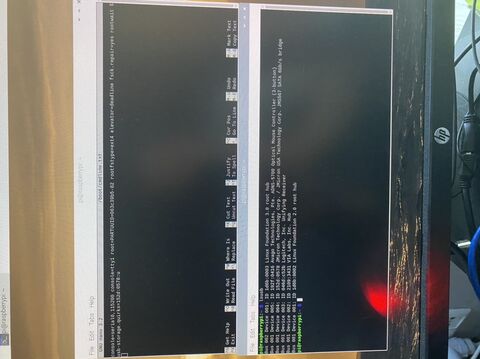

cog777
#38846
BUS1-re nekem is kiirja az uas-t. Egyébként a HDD-ről érezhetően gyorsabban bootol mint az SD kártyáról, akkor nálam valamiért jól működne az UASP? Ja és talán 1 perc alatt bebootol USB3.0-án.
SSD még nem jött amit rendeltem, bár ez alapján a teszt alapján nem is biztos van értelme használni: [link] Fájl és webszerver kivételével nem éri meg az SSD.
cog777
#38843
Na ilyenkor mi van
?/: Bus 02.Port 1: Dev 1, Class=root_hub, Driver=xhci_hcd/4p, 5000M
|__ Port 2: Dev 2, If 0, Class=Mass Storage, Driver=uas, 5000M
/: Bus 01.Port 1: Dev 1, Class=root_hub, Driver=xhci_hcd/1p, 480M
|__ Port 1: Dev 2, If 0, Class=Hub, Driver=hub/4p, 480MMiért van 2, miközben egy db HDD van csak rákötve a Pi4-re? Igaz azon van most egy root partíció és van külön egy adatoknak fenntartott partíció, de akkor meg mind a kettőnek uas-t kellene írnia, miközben most csak a Bus 2-re írja.
Illetve a másik. Mivel érdemes tesztelni, hogy ha már van UASP, akkor vajon ki is használja USB3.0-án van se vagy ti miből láttátok hogy lassú?
