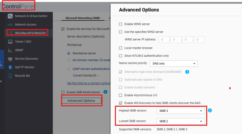

A nas és a médialejátszó (mindkettó unix alapú) között én sem erőltetnék egy microsoft technológiát megosztásra, mehet fix ip a lejátszónak és NFS. Az smb összes előnye a felhasználónkénti jogosultság, ami egy vállalatnál nem megkerülhető persze, de ilyen környezetben csak a baj van vele.
Biga123
Bazijoe73 #12796 üzenetére
itt tudod megnézni az smb verziót :
De ha támogatja a Dune a v2 v3 at akkor nem ez a gond hanem amit ki is ír ergo lehet jogosultság probléma. Van az annak az usernek írás olvasás joga amivel belépsz a nasra a dune-ről, azon a könyvtáron és a file okon amit próbálsz olvasni a dune -vel? -

szerintem ugyan azzal szívsz mint én...
biztonsági okokból az SMB megosztásnál alapból tiltva van az SMB1.
Ezt külön engedélyezni kell:Ha így se látja (nekem pl a Himedia lejátszóm android alapú, és sajnos nem kezeli így sem rendesen
), akkor a joker megoldás az NFS engedélyezés, és nem smb, hanem nfs share-ként használni.
