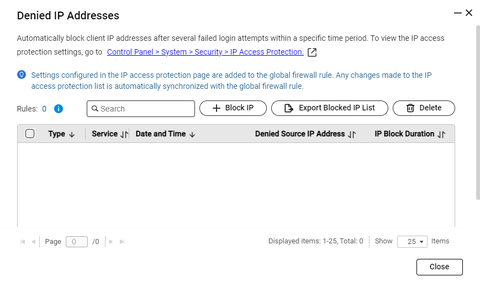

stefi1969
Köszönöm. Sikerült letöltsem és telepítsem. Kikapcsoltam a portátirányítást a routerben és most normalizálódott a tűzfal által megfogott próbálkozások száma is. Egyenlőre úgy néz ki, hogy a NAS nincs veszélyben. Többé nem foglalkozom beta verzióval, legalább ezt is megtanultam. A QBittorrent és a tűzfal még kihívás marad számomra mert így sokkal lassabb a feltöltés. Valahogy erre is megoldást kell találjak.
A NAS-ra lehetne más forrásból is telepíteni, például egy biztonságosabb QBittorrentet? -
stefi1969
A ddns és a myQNAPcloud Link is aktív.
A NAS-t távolról egy ilyen linken érem el: https://***.myqnapcloud.com/cgi-bin/
QTS 5.1.0.2348 van a NAS-on de amint belépek ezt a hibaüzenetet kapom: Nem lehet frissíteni a rendszert, további információ a rendszeresemények naplójában található. Hibakód 104. Ott viszont nem találok semmit amit erre utal.
Én a QBittorrent kliensre gyanakodom. Portátirányítást csináltam a routeren és a tegnapi eset óta a tűzfalon is szigorítottam a bejövő kapcsolatokon. Most óránként körülbelül 20 ezer kapcsolatot blokkol.
Annyi előrelépés történt, hogy a fertőzést sikerült eltávolítani és a Malware Remover nem talál semmit. Az antivírust is átfuttattam, az sem talált semmit.
Tudom, hogy valamit én rontottam el. A tűzfalbeállításra gyanakodom.
A tűzfalnak nem kellett volna blokkolja az IP címeket is ha többször sikertelen a bejelentkezés? Kíváncsiságból csinálok egy elfogást aztán wiresharkkal megpróbálom megnézni honnan jönnek ezek.
A hibajegyet ezen a linken kell nyitni?
https://service.qnap.com/hu-hu/user/support -

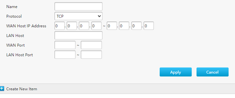

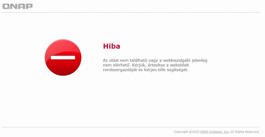

Devilstudio
A WEB-es kezelőfelületet szeretném elérni laptopról megosztott mobilhálózaton keresztül.
A WEB-es felületen http://neve.myqnapcloud.com:1111/cgi-bin/ itt bejön a WEB-es felület ahol megadom a bejelentkezési adatokat és a kétfaktoros hiteslesítő azonosító kódot és belépek.
Itt van lehetőség arra is hogy biztonságos bejelentkezéssel lépjek be ha pl nem otthon vagyok.
De itt már dobja is ki "A webhely nem érhető el" ERR_CONNECTION_TIMED_OUT szokásos ha nem elérhető egy webhely. -

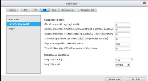

55 van bent jelenleg, de nagy része inaktív elakadt.
Globális kapcsolatok maximális száma: 1000
Torrentenkénti kapcsolatok maximális száma: 200
Globális feltöltési szálak maximális száma: 200
Torrentenkénti feltöltési szálak maximális száma: 100és pl ma egyszer nem csinálta a hibát.

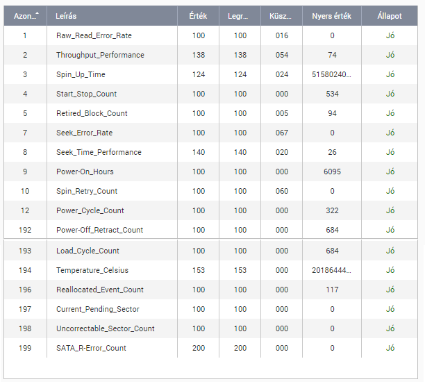

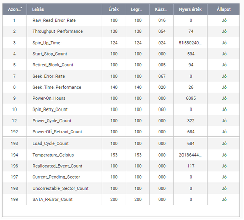

morfondőr
Rövid teszt minden héten ütemezve van, eddig semmi problémát nem talált, lent a smart adatok. Egyelőre mentegetek, mert nem raid-ben vannak a lemezek hanem jbod-ban. Nincs pótolhatatlan dolog rajta, de azért pár hónapig gyűjtögettem a tartalmakat. Utána csinálok teljes tesztet, csak az érdekel, hogy van-e olyan lehetőség, hogy nem a merevlemez a hibás, hanem valami más miatt lett elérhetetlen?
HGST Ultrastar 7K4000 hdd-ről van szó elvileg kevés üzemidővel, azt a vásárlás után tudtam meg, hogy ezt azért át lehet írni, ha valaki nagyon akarja. -
