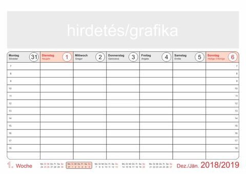

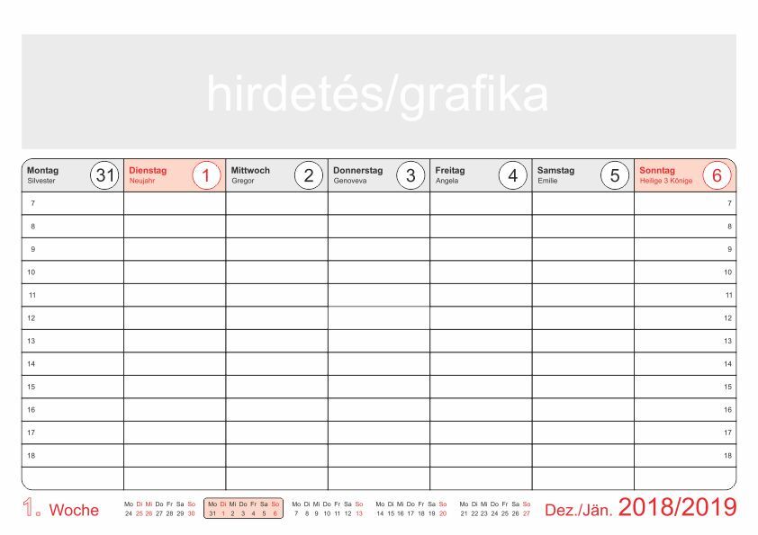

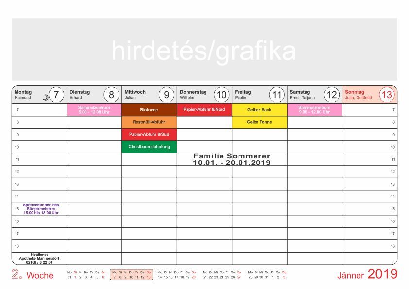

Nem biztos, hogy jó topikba írom, akkor légyszi segítsetek, hová írjak.
Asztali - heti bontásos - naptár készítéséhez keresnék programozót vagy ötletet vmi működő megoldásra.
Jelenleg a naptárt két grafikai programban, CorelDRAW-ban vagy Indesign-ban rakjuk össze (címlap, előszó, infóoldalak stb, majd 52 oldal a naptári hetekkel, majd még hirdetések, éves naptár stb.)Röviden két megoldandó feladat van:
1) magát az "alapnaptár"-t lenne jó automatikusan legenerálni egy-két kattintással, ahelyett hogy kézzel átírogatjuk 365-ször a dátumot, névnapokat, színezgetünk feketére/pirosra stb. ami egyrészt kurva sok meló valamint egy rakat hibalehetőség
2) a fenti "üres" naptárba kellene - mondjuk egy excel táblázatból, amit az ügyfél kitölt - a personalizált adatokat átemelni, mint mondjuk a helyi szemétszállítás vagy rendezvények stb., valamint ha kérik, akkor olyan általános infók/szimbólumok mint csillagjegyek, újhold/teliholdUtánaolvasva, mindkét grafikai progi támogat JavaScriptet ill. Visual Basic-et, de ehhez abszolút nem értünk.
Igazából az is megoldás lehetne, hogy pl. Excel-ben készül a naptár rész, ha abban egyszerűbb a fentieket megoldani és ha kész, kiírunk egy pdf-et, amit már be lehet szórni a Corel-be vagy Indesign-ba.Beszúrok két képet, hogy miről is van szó.
Szerintetek milyen irányban érdemes elindulni?
Ha valakit konkrétan érdekelne a dolog, írjon rám és megbeszéljük a részleteket. -
