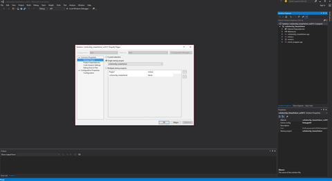

És azt hol találom? Itt már meg van nyitva a project, csak nem kattintottam rá egyik fájlra sem, azért üres a képernyő. A jobb felső ablakban lévő project fájlra kattintottam jobb-al és úgy hoztam ezt elő. De ugyanez jön elő, ha bal felül a project ->properties-re kattintok.
Command line argument-tel szeretnék egy kódot debug-olni Visual Studio-ban és azt találtam mindenhol, hogy a solution explorer-ben kell a project fájlra kattintani, majd properties és ott lesz egy debug tab. Én viszont akárhogy meresztem a szemem nem találok ilyet. Hol lehet a hiba?
Remélem, hogy érthető, hogy mi a kínom
Ha nem, szóljatok, próbálok pontosítani -
