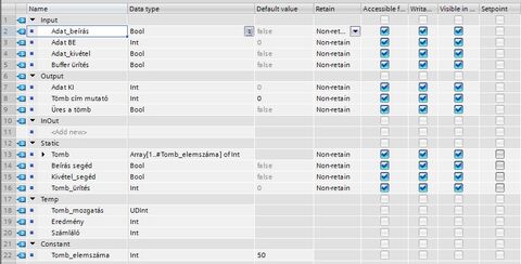

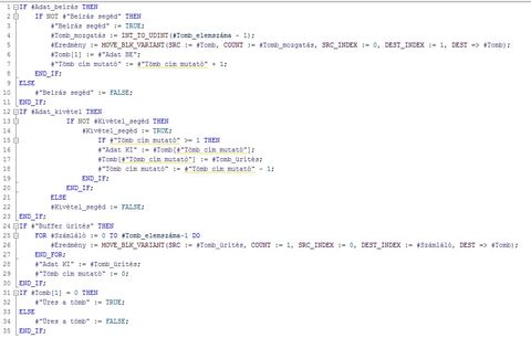

Tomika86
spkkill #8187 üzenetére
Berakom a módosítást.
Amikor kiürül a Tömb akkor a tömb mutató 0 értéken van, de a tömb 1-es indexel kezdődik. Lehet itt van a gond? (0-val kezdődik akkor az SCL-el kódhoz is hozzá kellene nyúlni).Annyit szeretnék, ha beírom a tömbbe az értékeket és kiveszem mindet akkor ne az utolsó értéke maradjon az Adat Ki változóban, hanem ha a tömb 1 indexű eleme 0, mivel üres akkor 0 legyen az Adat Ki értéke
Tomika86
Nem működik kívülről sem.
A tömb ürítés mint bemenet még csak arra van használva, hogyha megtelik a tömb akkor üríti.Olyan, mintha az adatkiolvasásra csak a tömb aktuális eleme kerülne, de nem egyből az Adat ki kimenetre hanem csak a következő kiolvasásra.
Illetve ha bemegy a 10 40 10 40 40 a tömbbe(bal az 1 indexű). Akkor amikor kiolvasás van és jelez, hogy az első indexen van a "mutató", ami az FB instance DBjében (a Tömb első eleme) 0 értékű, mégis az Adat Ki kimeneten az utolsó érték marad ott, ha 10 volt akkor az, ha 40 akkor az. De a tömb első indexe 0 pedig.
Köszönöm
