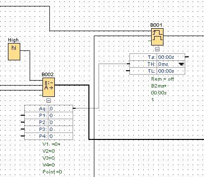

Szia attrax!
Csak tippelek, de szerintem LOGO8-at programozol. LOGO7-ig az általad jelölt helyen volt a "Reference" gomb. A nyolcas programozásánál ezen változtattak. (Kipróbálhatod úgy, hogy ideiglenesen hardvert váltasz a "Tools/Select Hardware..." menüpont alatt hetesre. Meg fog jelenni a várt helyen a gomb.)
A paraméterátadásban résztvevő blokkok alatti "+" jelre kattintva kibontódik egy táblázat, mely a használható paramétereket tartalmazza. Simán, szükség szerint össze kell kötni azokat egymással. Nagyjából így:

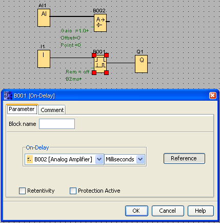

Szia attrax!
A hatos LOGO!-ban a bemenetet egy "Analog amplifier"-re (erősítőre) kell kötni, ennek a kimenete - indirekt módon - pedig beállítható referenciaként az időzítő(k)nek. Az alábbiakban látható egy példa:
A B001 erősítő kezeli az analóg bemenetet, az erről beállítani kívánt időzítő a B002. Duplaklikk a timerre, megjelenik a paraméterablaka.
Itt katt a "Reference" gombra, a megjelenő baloldali legördülő menüből ki kell választani az erősítőt, mint referenciaforrást, a jobboldali listából pedig az időalapot. Ezzel kész is.Az időzítő ilyen jellegű programozásával pedig kapsz egy olyan ütemadót, ami a potenciométerrel beállított időnként ad egy rövid (egy ciklusidőnyi) impulzust.
Sok sikert a megvalósításhoz!

Üdv attrax!
0BA6-al nem lesz gond.
Itt egy példa:B002 egy analóg amplifier, ami jelen beállítással nem csinál semmit (ami bemegy az jön ki). Azért van rá szükség, mert a timernek nem lehet közvetlenül megadni az AI-t. De szükség lehet rá azért is, hogy meghatározhasd hogy az analóg bemenetre kötött feszültségtartomány milyen időintervallumot fogjon át.
