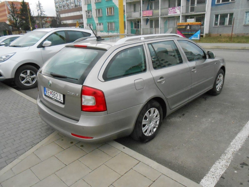

Csaby25 #215249 üzenetére
Ez az esztétikai állapot már pont picivel az ingerküszöböm felett van. Később eladásnál hátrány lesz.
2014-ben ezekben még a 77kw CAYC motor volt, ami nem híresen rossz, inkább az injektorjai híresen drágák és szeretnek halni. Az EGR is drága benne és nincs jó helyen... Egyébként ezt leszámítva megbízható motor, több példányt is szervizelek, ami jócskán a dupláját futotta már ennek.
