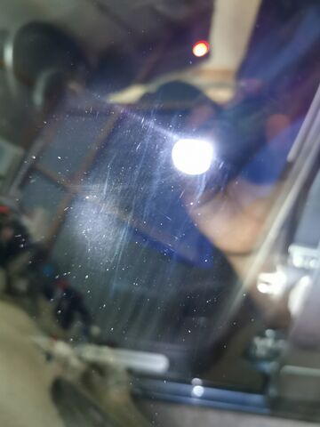

Hát elmegy egynek, mindig van hova fokozni a belső/külső takarítást.
Ablakokat lámpával takarítom.
Csak úgy vagyok elégedett.Megcsinálod belül 3x milyen szép lett.
És ilyen megvilágítva.
Ezek igazából nem is látszódnak..Csak mikor nappal szembe állsz, és látod pl az első szélvédőn fénytörésnél a mócsingokat belül.
Na a lámpa ezeket fedi fel -

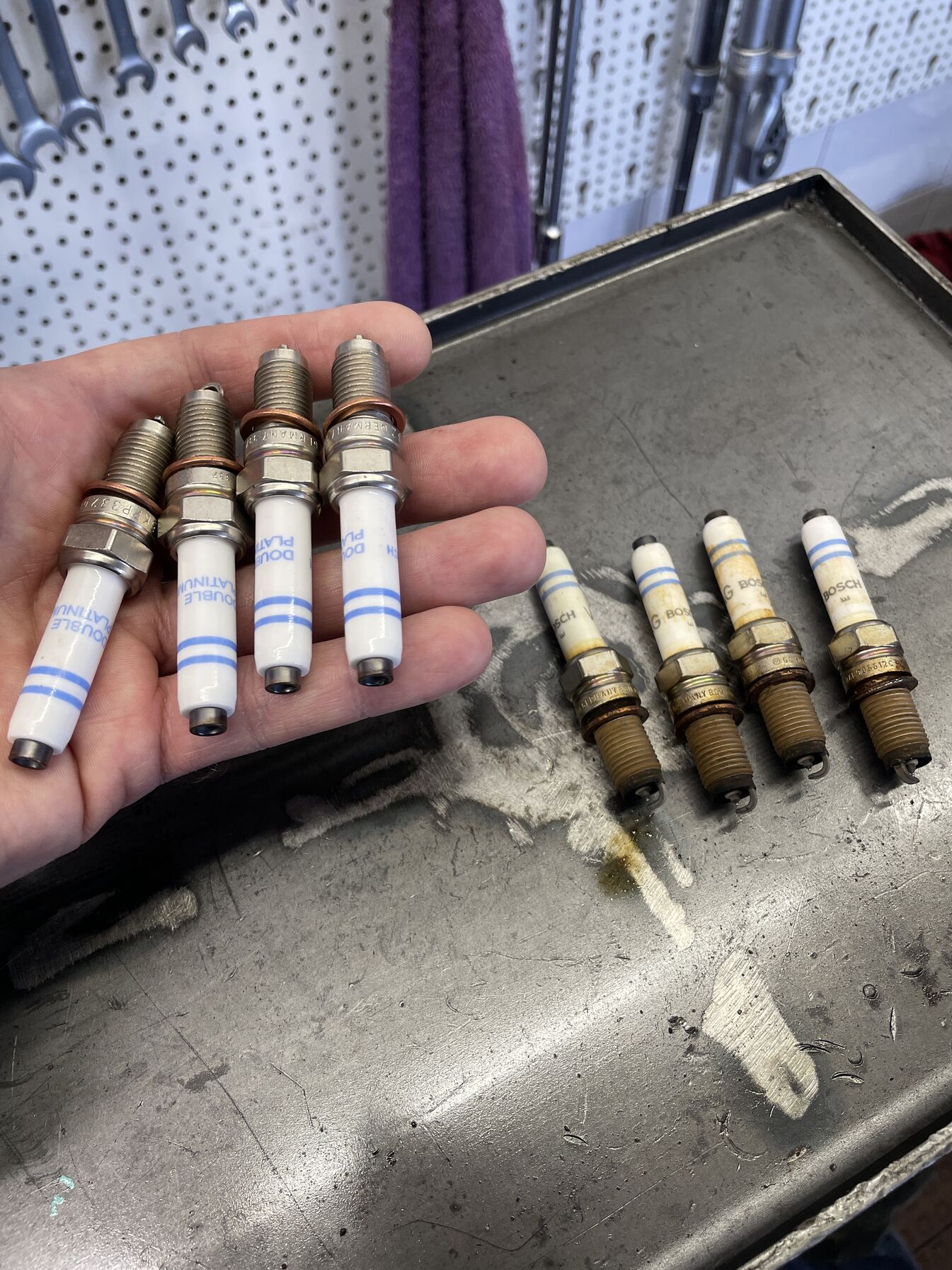

molnarpeter
focvis #209216 üzenetére
Tekerővel Ohm választ, két derót vége bele a zsírba, ahogy benne van a tároló edényben (remélem tégely, nehezebb feladat ha tubus, lehet akkor inkább ki kéne nyomni egy kis gombócot). Ha ugyanazt látod a kijelzőn, mint a zsír előtt, amikor nem értek a vezetékek semmihez, akkor nyert ügy
ha ír valami értelmes számot, akkor vezet, nem szigetel, trafóhoz nem az való.
molnarpeter
focvis #209208 üzenetére
Arra gondoltam, hátha fórumtárs feladná postán, akkor pár százasért nálad van a felajánlott cucc
de ha már van bármi szilikonzsírod, az jó is lesz.
Zsír: ebben pont túlképzett vagyok
'dielectric'=NEM vezeti az áramot, ez igaz a legtöbb zsírra, a fapados szilikonzsírodra is az lesz - dugd bele a multiméter két kábelét, állítsd ellenállás mérésre --> ha nem mozdul ki szakadásról a kijelzés, akkor megkapja a dielectric minősítést részemről. Ennek a szerepe tehát nem az, hogy menjen rajta az áram! Sokkal inkább korróziótól véd, illetve konkrétan szigetel, nehogy véletlen máshol süljön ki a szikra a gyertya helyett, motoron kívül... (Ha kontaktot javítani akarsz zsírral, akkor kifejezetten vezető zsírokat érdemes használni, pl grafitos zsír, de neked nem oda és nem is az kell.)

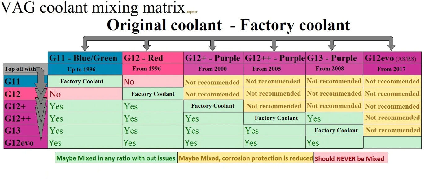

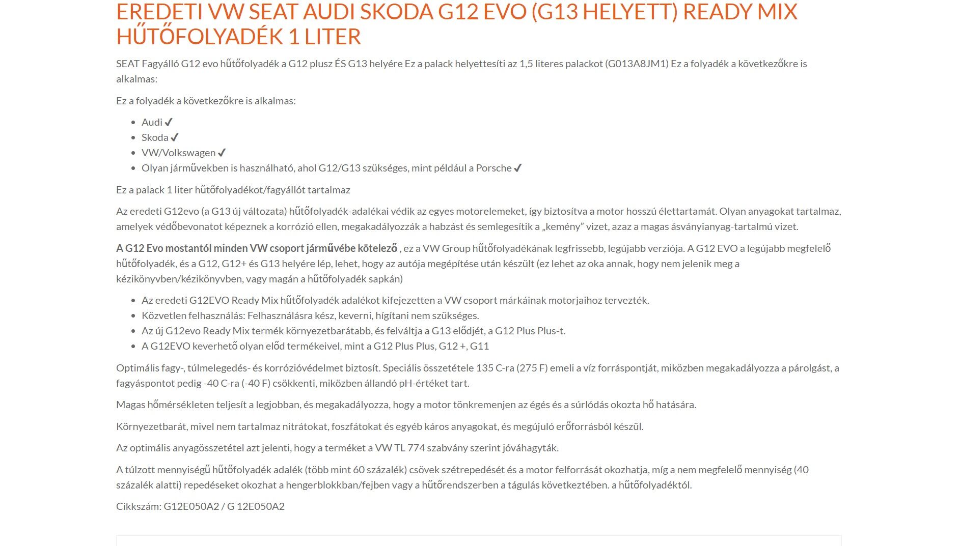

Lacess
focvis #206132 üzenetére
Én nem tudom, hogy most mi van vele. Forgalomban van a gyári G13, van amibe az is kell még mindig. (a tiédbe nem tudom most mit hoz az ETKA, de majd kiderítem) Plug-In Hibridekbe pl. tudom, hogy G13 megy, a nagyfesz. hűtőkörbe biztos.
Van baj a G13-mal, az biztos. Nem véletlenül jött a G12evo.
