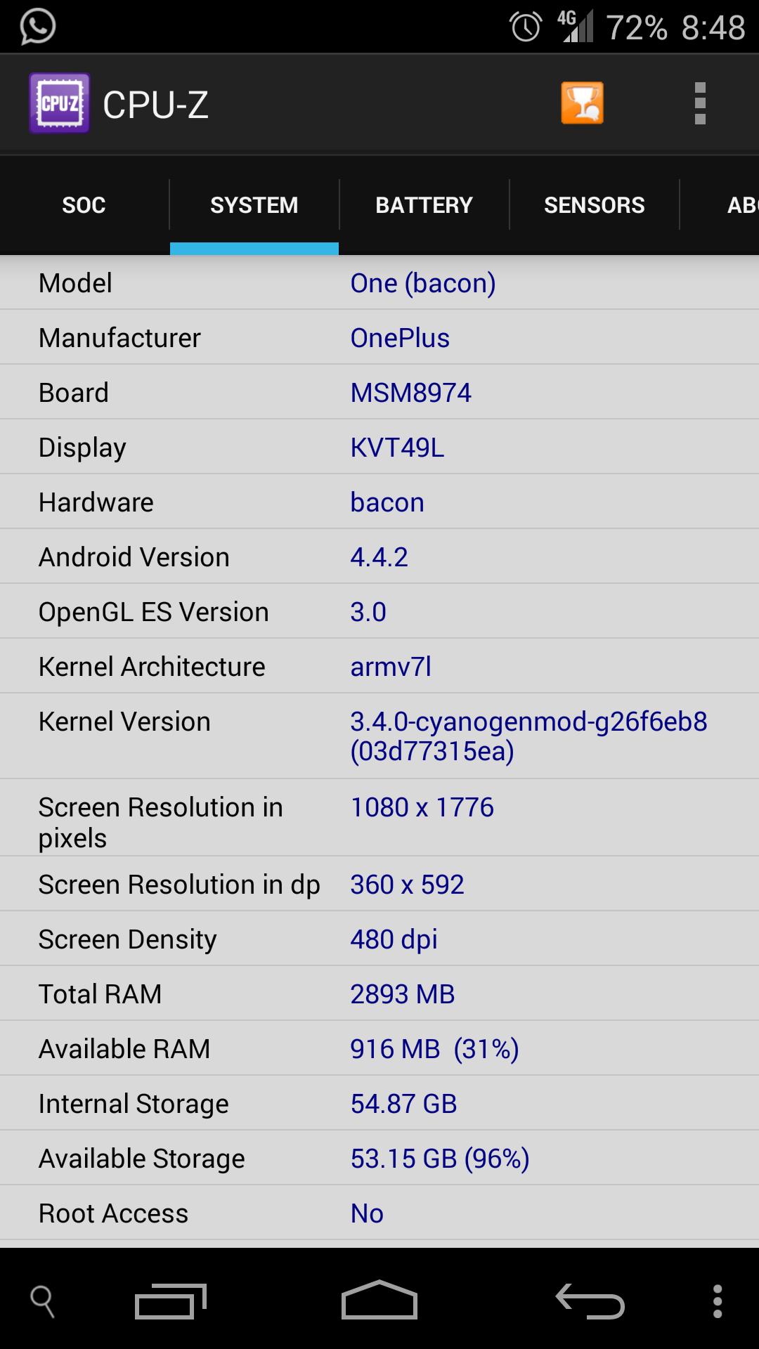

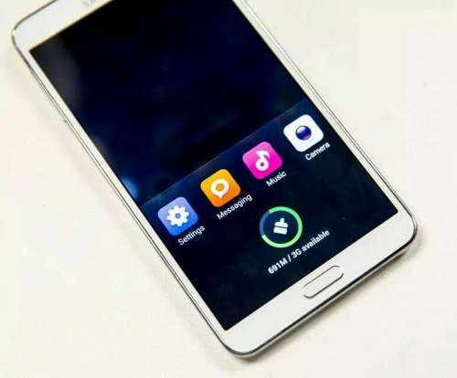

vagyula
forrás:Mobilaréna
Hát, ahhoz képest, hogy azt ígérték hogy a KK 512M-n is simán elfut, elég nagy csalódás az, ahogy az appok felemésztik a memóriát.
A note3-ra készülő miuit nézd
..és ez még egy tiszta telepítés, nincs belakva..
Szóval a kérdésedre határozott igen a válasz, zabálhat ennyit a cm (is)
