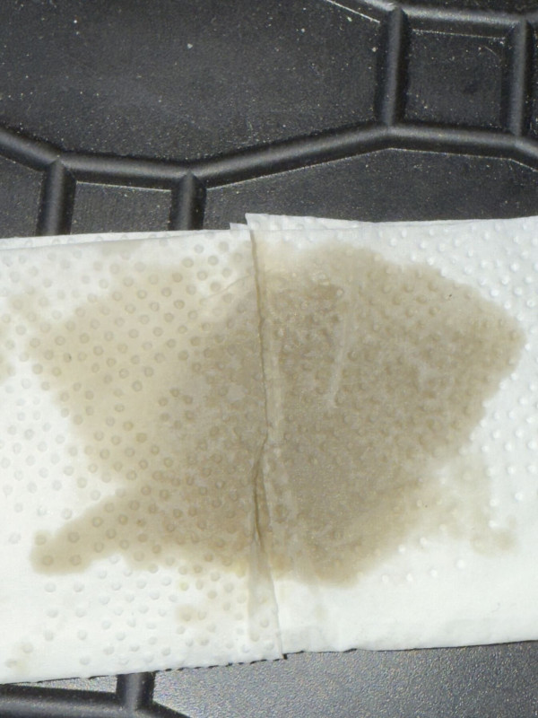

Ez motor és állapot függő. 6000km es olaj 2.0tdi-ben:
Barnás volt még az olaj, de szétkenve lett szürkés, tehát lebegteti szépen amit kell.
Ma kapott friss olajat és szűrőt a gépezet (1.7DTI Corsa), 7000 kilométer után is ilyen volt az olaj a mociban:
Nálam a km amúgy nem teljesen mérvadó, mert télen a fűtés, nyáron a klíma miatt szokott járni álló helyben is a motor.

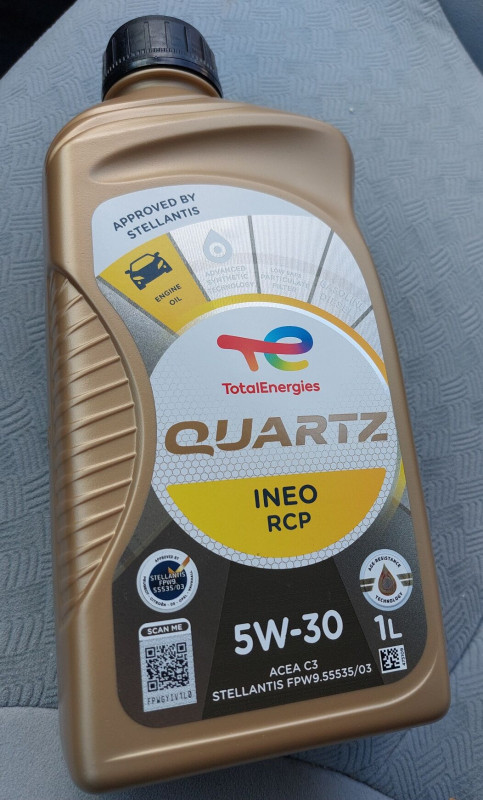

Kauffernél vettem 2x1 liter Total RCP-t, mindkettő gyártási ideje 2025.07.30.
Mobil1 ESP 5W30-ból még nem volt náluk API SQ-s. Abból is hoztam volna.

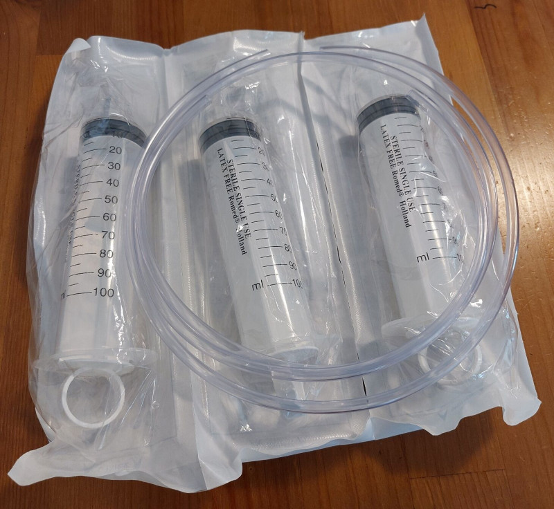

Köszönöm szépen mindenki tanácsát! Meg mielőtt túlságosan körülnéztem volna, sikerült megoldani és szerencsére könnyebben ment, mint gondoltam. Adta mindenki a tanácsokat.. csavart lazitsam meg, szűrőt vegyem le, de akkor abból lehet nem jön le annyi, nem baj újra visszarakni, motort beinditani, szűrőt újra levenni stb. Na mondom nem.. ha le lehet szivni, leszívjuk. Szerelő próbálkozott rendes kompresszoros tökömtudja tartályos olajleszívóval, de semmi nem jött fel.
A harmadik gyógyszertárba sikerült szerezni fecskendőket, 50ml, 100ml-es méretben. A fenti kisebb átmerőjű cső, úgy passzolt a 100 milishez, pontosabban a hozzá adott kis kiegészítő toldathoz, mintha direkt valami hasonló célra tervezték volna, zéró barkacsolást igényelt. Teljesen szoros, patent lett.
Romed márkájú, itt a hivatalos oldala
Romed 3-part syringes 100ml, catheter tip, 3SYR100ML-LT
A csövet levágtam kb 4-5 centivel hosszabra mint a nívópálca. Letoltam ütközésig és nem azt mondom, hogy nagyon könnyen, de szép lassan ki tudtam szívni amennyit kellett. Az olaj (5w30) teljes mertékben hideg volt.
Holnap az öregtől megkérdezem pontosan miféle cső volt ez és annak az adatait még beírom. A vastagabb 5mm-es elvileg vmi pvc benzincső illetve bipolán, mipolán cső, műszaki cső név alatt is látok hasonlókat. Szóval, ha nem is literszámra olajat leszívni, de erre a célra, pár decihez tök jól bevált és volt kb 800ft az egész.

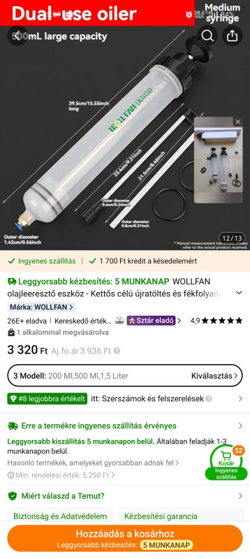

Most viszont van egy gondom. Hogy lehet leszívni a legolcsobb modszerrel az olajat a nivopálcan keresztül? Fecskendő (100milis) meg vmi csö kellene de hol találok csövet? Csak pár decit kellene. Se a csavarral alul se a szűrővel nem akarok szorakozni.
