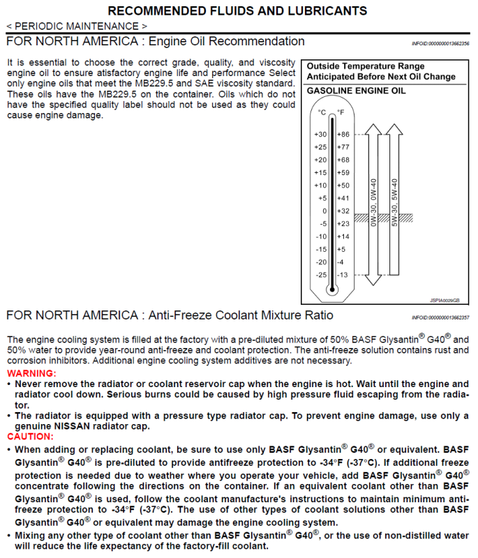

szimi57
Általános megközelítésben is érdekes lehet. A konkrét motor megtalálható 2006-2019-es modellekben kisebb változtatásokkal Kia-Hyundai vonalon. A gyártó szerint API Service SL vagy SM, ACEA A5 vagy jobb. A viszkozitást pedig a sok helyen fellelhető táblázat alapján kell kiválasztani. Ha elsődleges a kisebb fogyasztás, az alacsonyabb értékeket javasolja. Nálam ez nem szempont. Motortipus G4FA 1.4, MPI. Az ajánlás európai viszonylatban: 0W-40, 5W-20*1, 5W-30, 5W-40. Jelenleg 5w-30 van benne, de inkább hajlok a 0w-40 felé.
szimi57
5w30 vagy 0w40 pro és kontra? 0w30 kilőve.
