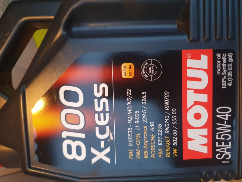

Néztem motul 5w30ast de ott azt írja acea C3 ez meg A3. Vagy ez mindegy nem számít? Meg az nem xcess azt hiszem.
A Total amit írtál az jobb olaj ennél? Az árát nem nézve van jobb? -
