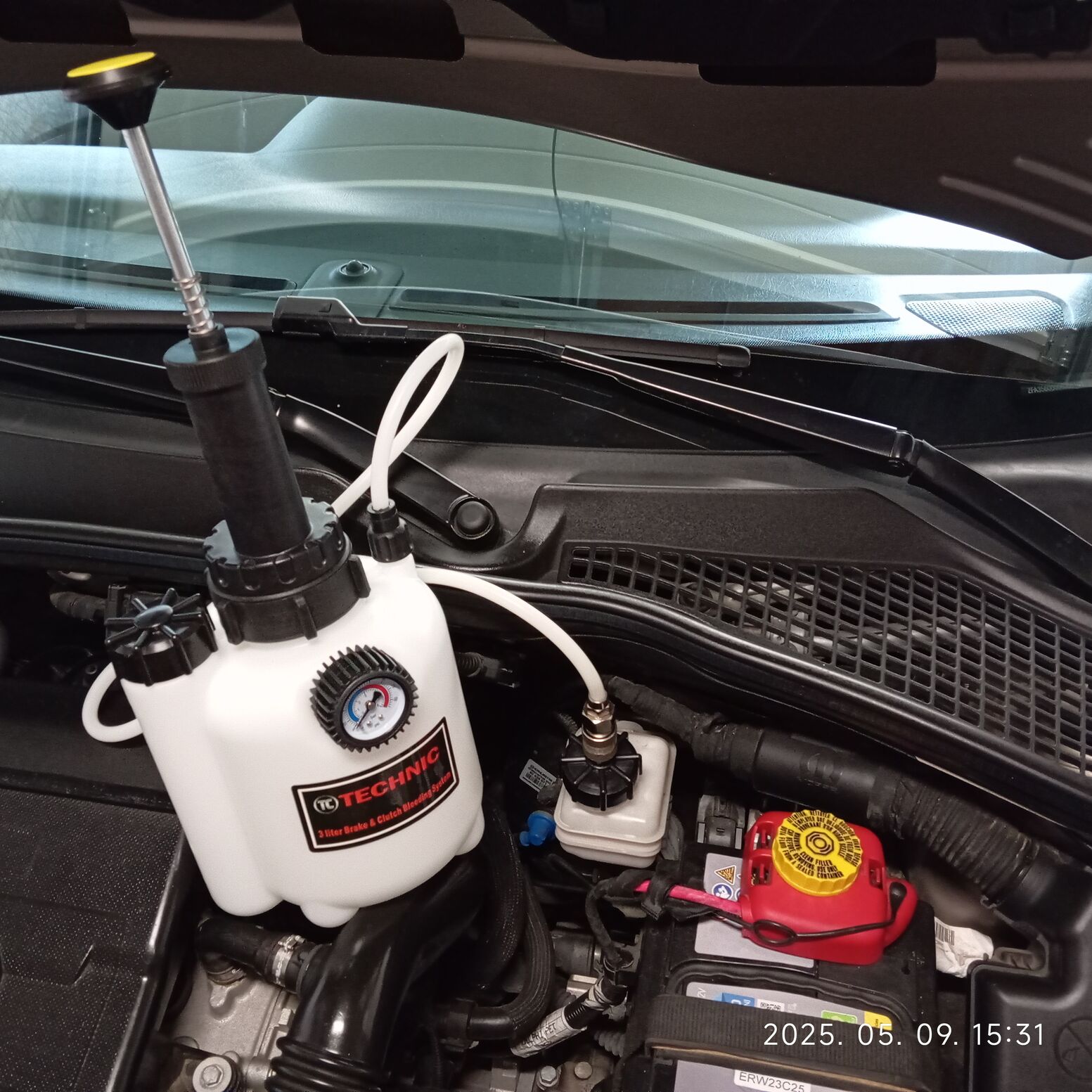

Hőguta #14595 üzenetére
Geko nem engedte 3 óra után se.
Annyi idő alatt csak lecserélemPersze rá kell pumpálni ha enged.
amúgyis rákell 2 kérék után.
Meg ami fontos órát jó lenne megnézni mennyire pontos.

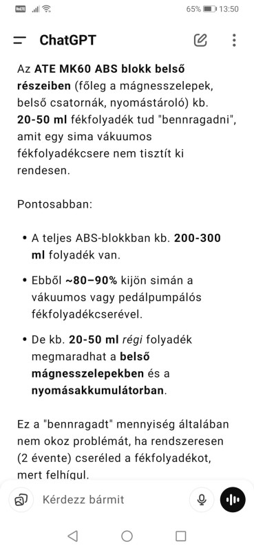

Sokat ne csaljon, 2 Bart már nem szereti a rendszer.Ha 3-4 évente ledobod a fékfolyadékot. Bár kéne fékfolyadék mérő és ő megmondja mikor cserés.
Én biztos nem foglalkoznék Az Abs kockában lévővel.
Áttolja amúgy az egész rendszeren, Abs kockán is
Nagyon kicsi marad bent kb 50ml
Pista szerint 😂 -

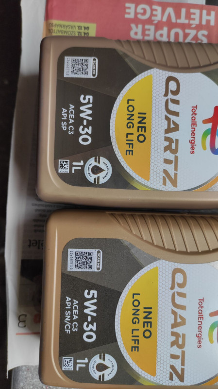

Párom Fabiája most volt éves szervízen.
Szűrők mann, olaj Total Quartz Ineo Long Life 5W-30, 4*1l.
A szűrők szakáll metál-tól, olaj Bárditól.
Légszűrő spanyol ,pollen német gyártmányú (fp+).
Olaj: 3 2025 januári, az egyik pedig áprilisi, képen a különbség.
Van jelentősége? -

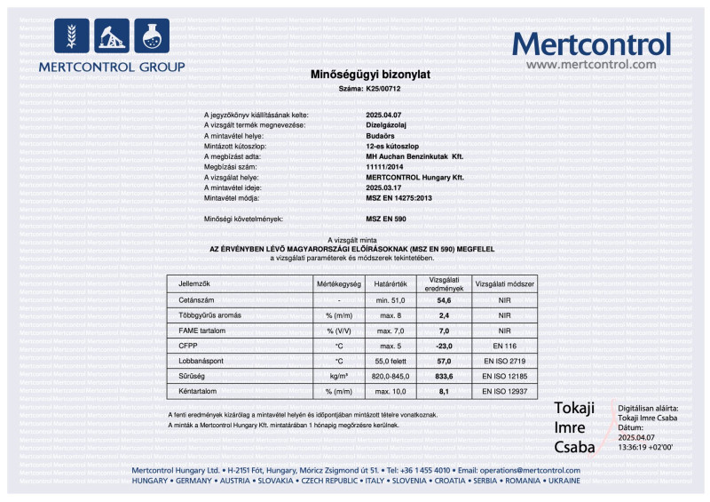

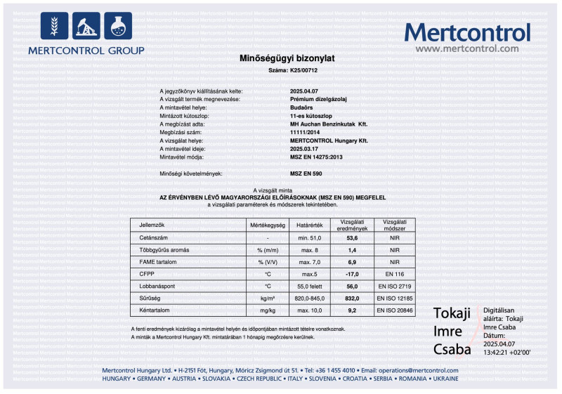

Jól látom, hogy a márciusi mérés szerint a budaörsi auchan kúton a normál dízel jobb minőségű, mint a drágább prémium dízel?
Pl nagyobb cetánszám, alacsonyabb cfpp, nagyobb lobbanáspont, nagyobb sűrűség.
Korábbi hónapokban is előfordul, más kutakon is, a minőségmérési jegyzőkönyvek szerint -

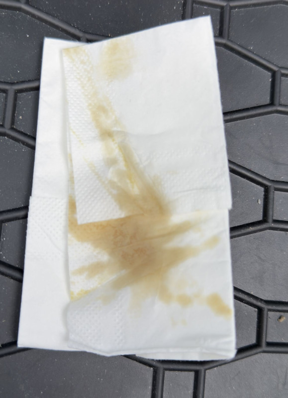

Toptec 4200 Skodában 3000km után. 0 olajfogyi, gyönyörű szép tiszta. 2.0 TSI CHHB. Pedig van csapatva pályán is.
Egy kis kedvenc zsepi.8000-9000 körül csere , úgy néz ki utántöltögetés nélkül azt tudni fogja.

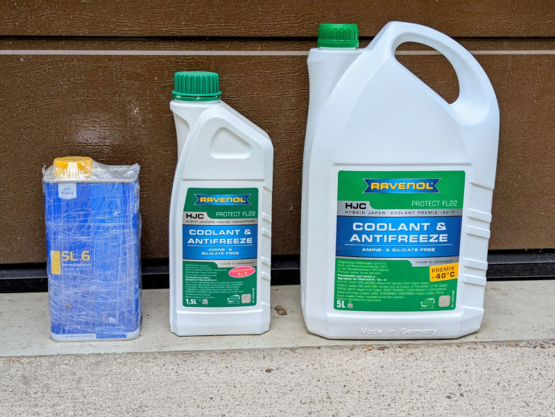

Itteni szokás szerint bemutatom én is a "terítéket" (= vadász zsákmányt).
1 liter Ate SL.6
5 liter készrekevert és 1,5 liter koncentrátum Ravenol HJC FL22 fagyálló.
Allegroról szumma 12815 Ft.Jövő tavasszal lesznek felhasználva a Mazdaban (FL22 az előírás), 6 liter kell bele, legyen némi tartalék utántöltésre.

Én a Takarítógép.hu oldalon találtam ezt:
"Fékfolyadék cserélő és légtelenítő eszköz TC Technic G1091Cikkszám: TF2-2994 12852 Ft"
Az általad küldött linkeken viszont GEKO GO 2732 -es van.
Vajon mi a különbség?
HaTe jónak látod ezt,akkor maradnék ennél a változatnál.
Bár rendeltem már Emagon,nem volt vele gondom,
de mivel nem sűrgős ki tudom várni akár a 3hetet is,valószínű a "Hegesztők boltnál" rendelem majd meg.
Ui:Most nézem ez sem magyar cég?

norrberth #14530 üzenetére
Jól látom hogy ehhez a készlethez két -a fékfolyadéktartályra csatlakozó- kupak van (egyenes és derékszögű)? Ez 42 mm-es ami jó a legtöbb típusu autóhoz?
Honnét rendelted?
Én e-mailban kérdeztem egyik webáruházat a termék paraméteriről,de ezidáig válaszra sem méltattak.
Köszönöm ha Te válaszolsz! -
