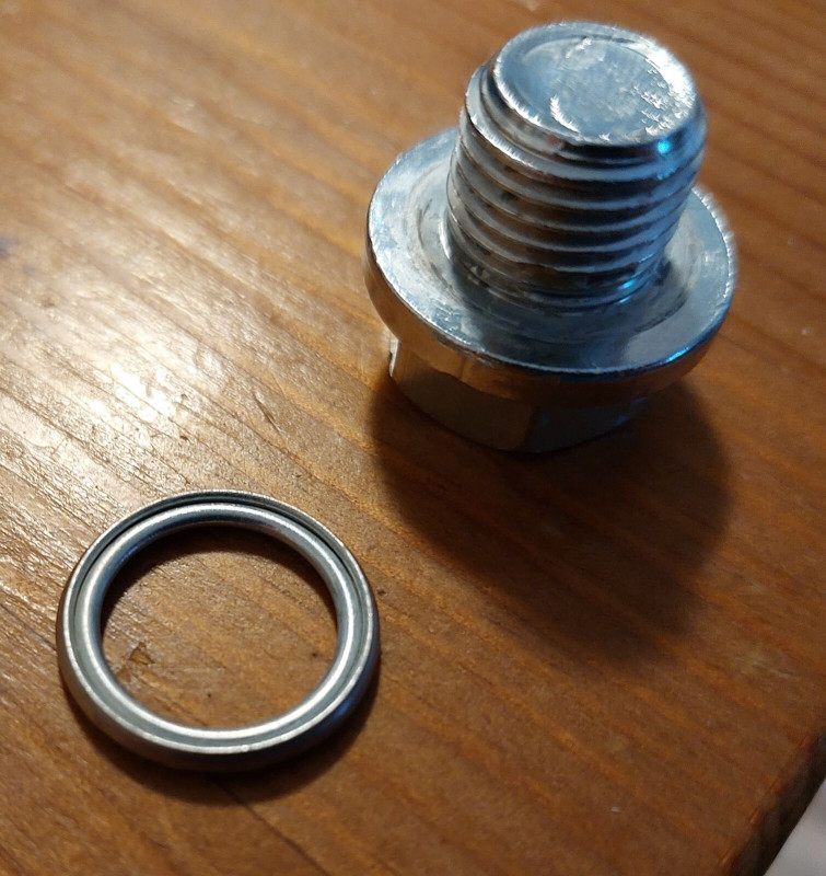

d4d
Elnézést ez miféle alátét? Elszarták vagy majd kilapul vagy milyen megoldás ez?
