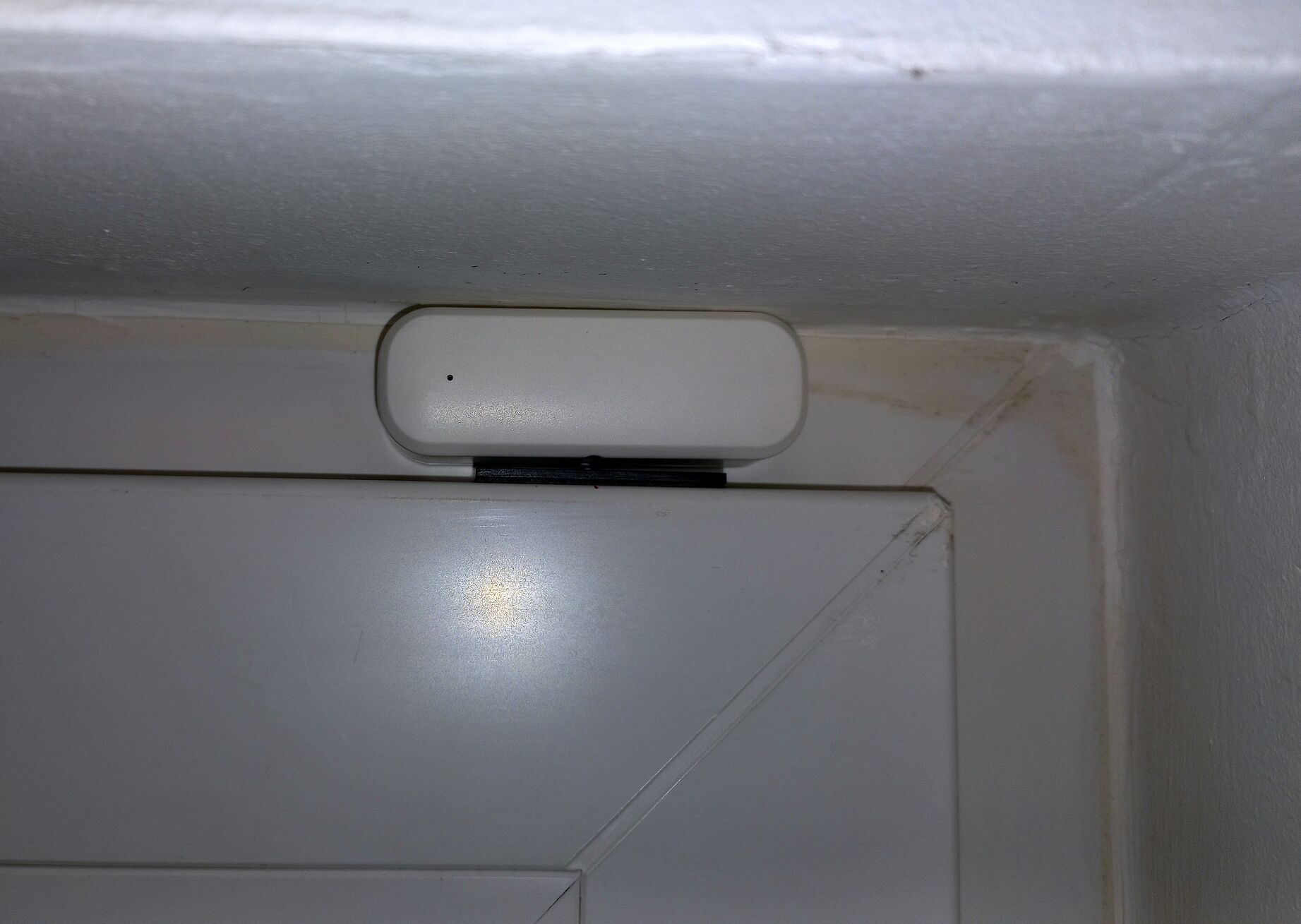

Na akkor egy kis hasznos tapasztalás. Ugyebár vettem ezt a nyitásérzékelőt.
Viszont az ablakaimnál körben elég kevés a hely, van ahol csak 2,5 cm, de 3-nál több sehol sincs. Többek közt ezért is vettem ezt a típust. Viszont a mágnest még így is problémás lett volna elhelyezni. Kitaláltam, hogy veszek mágnes szalagot. Na ebből persze rengeteg féle-fajta van. Elkezdtem keresgélni és náluk találtam: https://neomagnet.hu
Végül is így sikerült összehozni:
Szerintem sokkal esztétikusabb így, mint magára az ablakszárnyra feltenni. Ha nagyon akarom még fehér filccel az oldalát meghúzom, és szinte nem is fog látszani. Kipróbáltam, festhető is. Két okból tettem felülre. Egyrészt nem akartam a teljes felületét lefesteni. Másrészt a nyitásérzékelőjének van egy felfúrható talpa, amibe úgy kell belerakni, hogy elcsúsztatom. Na már most a balos ablakoknál fejjel lefelé kéne betenni, nem akartam hogy esetleg kicsússzon belőle lefelé. Pont ezért is tetszett ez a típus, mert a legtöbb szenzort csak simán kétoldalassal lehet feltenni, és minden egyes elemcserénél újra ragasztózni macerás.Viszont akármelyik mágnes nem jó, mert nem mindegy melyik fele van mágnesezve és az sem mindegy hogy északi vagy déli pólussal van-e mágnesezve. Végül is ez vált be, mivel ennek kétoldali a mágnesezése.
De érdekességként még megjegyzem, hogy a Sonoff nyitásérzékelője nem szereti, csak akkor érzi, ha szinte már hozzá ért. Ez viszont 1 cm-ről is húz. A Sonoff-hoz egyébként ez lett jó.Bocs, ha hosszúra sikerült, remélem tudtam ötletet adni annak, aki ugyanezzel a problémával küzd.

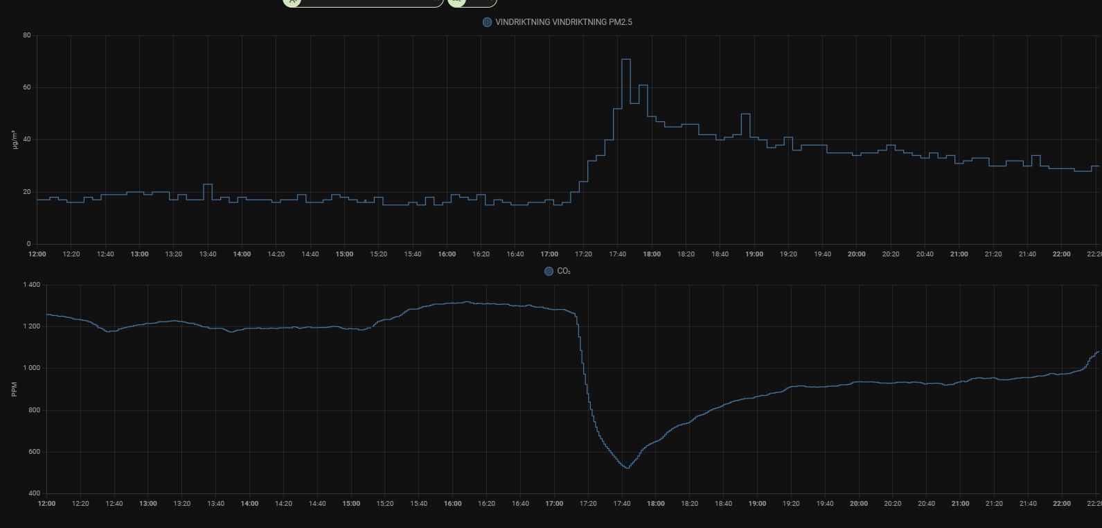

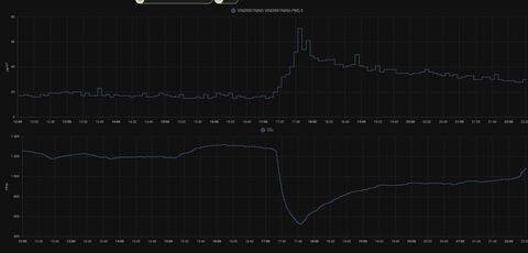

ojb
Az alábbi grafikonok igaz nem cizellált, csak egyszerű CO2 mérő és IKEA-s Vindriktning szenzor adatai, de sokatmondóan ábrázolják egy egyszerű kora esti szellőztetés eredményét... CO2-> le korom -> fel.
Fűtési szezonban érezhetően megemelkedett esténként a benti levegő < 2,5 ös szálló por koncentrációja (amibe a füst és korom is tartozik), majd reggelre -- miután abbahagyták a környéken a füstölést -- helyreállt.
A szellőztető hozta be a füstöt és port... (de cserébe a CO2-őt és a párát kivitte)
