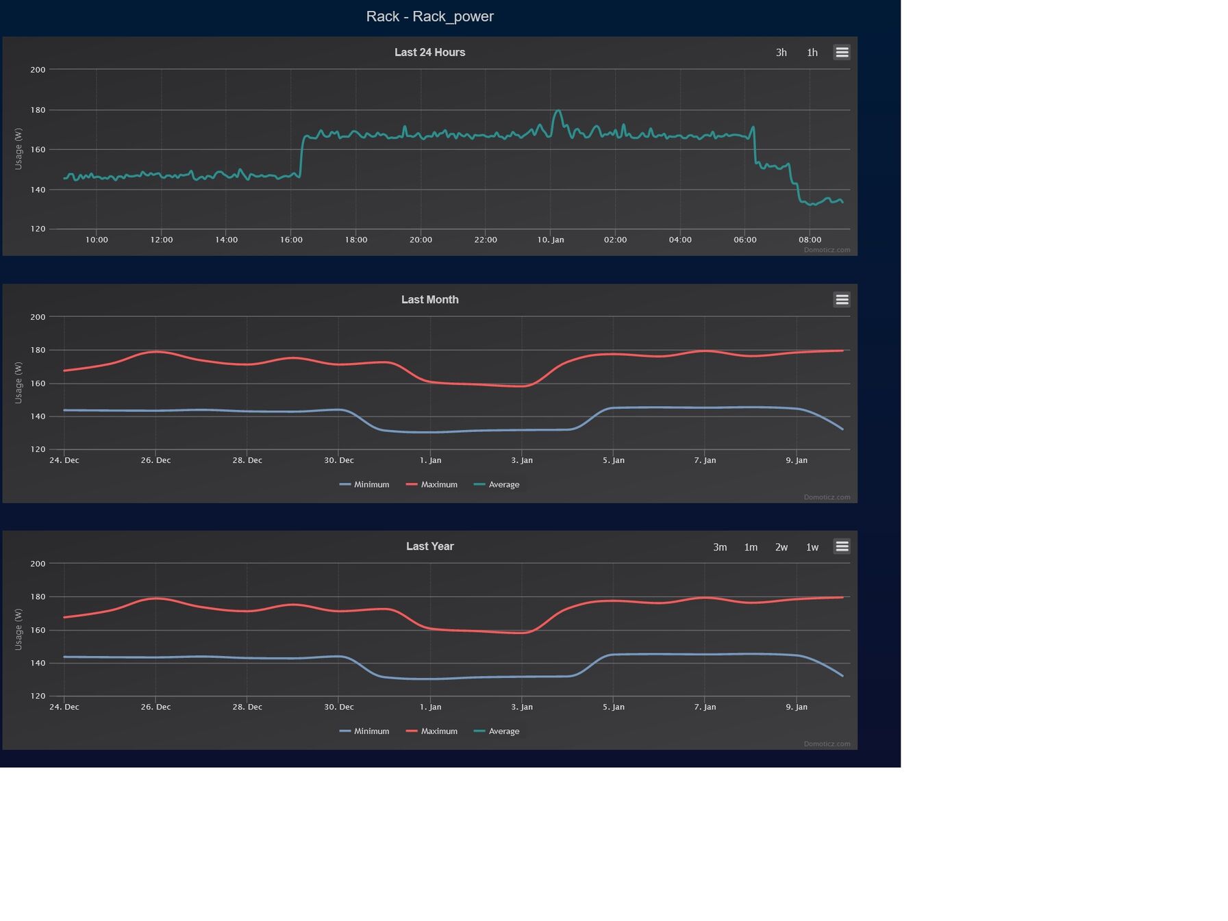

Minap megerkezett a fogyasztasmeros okos dugaljam. A Smart Life app teszi a dolgat, de megvannak a korlatai.
Tudtok olyan alternativ appot, ami a mert ertekekbol diagramot rajzol? Guglizassal nem mentem sokra. Minel tobb app annal jobb, nem biztos hogy a konkret dugaljat minden ismeri.
Nem tervezek okosotthont, de a jatek kedveert, ha standalone app nincs akkor van barmi nehezsulyubb megoldas? Pl kinlodtam egy picit az openhabbal, csak rosszul kezdtem neki, a coreelec-es dobozomra kihivas lesz/lenne rafarigcsalni. -

Nagyon jó ötletet adtál. Volt itthon egy ilyen kütyüm, szétkaptam és tökéletesen működik. Ahogy olvastam, a reed csövek hátránya a korlátozott élettartam. (100.000 kapcsolás = 1000m3 gáz) ezért elképzelhető, hogy megfutok még egy hall szenzor beszerzést. De a lényeg, hogy valóban működik a dolog és ennél egyszerűbb megoldás nincs!

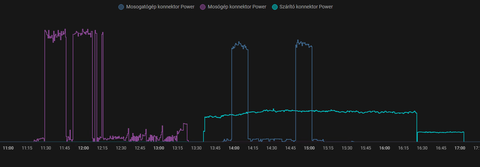

Szia, HA-ban meg tudod csinalni nagyon egyszeruen - nyilvan az okos konnektorod mer teljesitmenyt. Nalam 3 allapotot kulonboztetek meg, OFF, Heating , Washing
template:
- sensor:
- name: Washing Status
state: >
{% if states("sensor.washing_machine_power") |float <= 3 %}
OFF
{% elif states("sensor.washing_machine_power") |float <= 260 %}
Washing
{% else %}
Heating UP
{% endif %}ezt a szenzort azert linkeltem, hogy lasd, a kulonbozo teljesitmeny ertekeket figyelem, es ez alajan dontom el, hogy mi a statusza a gepnek. Nyilvan a te mosogepednel ez lehet eltero.
Sok sikert a HA-val valo ismerkedeshez, zsenialis rendszer, es szereny programozasi ismeretekkel is nagyon jol hasznalhato!

(#40302) ViZion
A hubból és a hőm+pára mérőből is több változatot találtam. Tudsz esetleg egy-egy linket adni?
Hubból a hub 2 újnak tűnik, van egyáltalán ezzel tapasztalat? Az újabb általában jobbat jelent, kivéve kínában, mert ott ez nem mindig igaz

ViZion
#40288
Jelen esetben Aqara konnektorok vannak, ezek tudják a fogyasztásmérést, de nem lehet a saját appjukban olyan feltételt megadni, hogy ha x időn keresztül változatlan az áramfelvétel, akkor csináljon valamit. pl. a Homekit app-ban már lehetne ilyen feltétel kezelést létrehozni - iPhone ugye - de ott meg nem lehet erre feltételt adni. Szóval muszáj más megoldást kersnem.

úgy tűnik...
Van egy másik lakásban is HA és ott 1.29.1-1. Szinte teljesen ugyanaz a setup mindkét esetben. Nem is mutatja, hogy frissítés lenne
